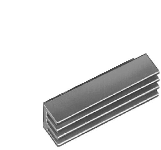

Poradte ako mam pripevnit taketo vykonove odpory na takyto hlinikovy chladic. Tie odpory mam v PC zdroji ako predzataz (cca 3A je prud ktory preteka cez ne, cize je to velka tepelna strata).

Sežeň si odpory, které už jsou v chladiči.
Příspěvky: 21234
#3 Příspěvek od Hill »
Nevím, jestli to nějak výrazně pomůže, lepit či jinak připevňovat na chladič - keramický obal má nezanedbatelný tepelný odpor, takže ani třmen (strmeň), no prostě Učko z aspoň 1 mm silného hliníku, kterým ten odpor na chladič přitáhneš, třeba i podmazaný teplovodivou pastou na chladiče procesorů, situaci o mnoho nezlepší. Uvnitř odporu se ten chladič nijak výrazněji neprojeví. Jen povrchová teplota bude přijatelnější.
To už by bylo lepší rovnou použít hotové výkonové rezistory v Al pouzdře určené k montáži na chladič (už mají i otvory pro šroubky) řady TR3xx ( http://www.tesla-blatna.cz/cs/vyrobky-rezistory.php ). Předpokládám, že Radix mínil právě tyto.

Když tim tečou 3A tak to bude předpokládám poměrně malá hodnota odporu, podle mě by bylo nejlevnější si ho navynout (třeba jen tak do vzduchu) z odporovýho drátu, odporovej drát kterej snese 3A by neměl bejt problém sehnat.

Ty ten rezistor přetěžuješ? Kolikrát? Jakou tam máš konkrétně hodnotu odporu a napětí?
Nebo ti jen vadí, že je horký? V případě, že je zatížen jmenovitým výkonem, tak je chladič zbytečný, protože chladič vyzáří úplně stejné teplo jako samotný odpor bez chladiče a odpor je na to stavěný.
