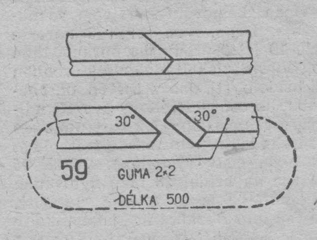

Je to 2x2 mm. Originál šedá z dávných časů ani není moc kvalitní, protože to není přesně čtverec. Asi 1,8 x 2,1 mm, takže když se řemínek přetočil, změnily se otáčky. Ta žlutá (nejspíš i žluťácká) metráž je kupodivu lepší, přibližně čtverec 2,05 mm. Šuplerou se to blbě měří, protože se zmáčkne. Ale asi tak nějak.

Je to ono?
