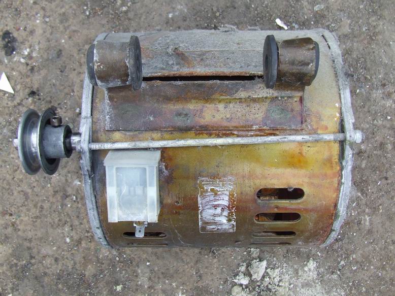

Prosim Vas potrebujem zistit parametre motora z tejto pracky vykon, pocet otacok/min
Dakujem je to surne
horwatt@gmail.com
(98.73 KiB) Staženo 246 x
Příspěvky: 35011
#7 Příspěvek od EKKAR »
MEZ Mohelnice, má 2 režimy otáčení - reverzovatelných 375ot/min s příkonem 240W pro praní a nereverzovatelných 450W-2850ot/min pro ždímání. Je to klasický asynchron s litou klecí, ta změna otáček se dělá přepínáním počtu pólů na vinutí statoru - 16/2 póly. Má zodolněnou konstrukci pro provoz ve vlhku. Můžu poskytnout plánek pro rekonstrukci na reverzaci těch vysokých otáček, např. pro konstrukci pohonné jednotky k hobby soustruhu/brusce. Vážnému zájemci můžu nabídnout i celý motor + rozběhové kondy.

Ten motor ma konektor s osmimi vývodmi. To som sa našpekuloval, kým som na to prišiel, čo kde je. Ak bude zaujem, pôjdem to odkreslit a zverejním to tu.

Ten motor točí na obe strany, a má dve rýchlosti otáčania. Tak ako píše jano2 má to konektor s osmimi vývodmi. Mám ten motor nevyužitý a ten návod na pohonnú jednotku ma zaujíma. Vopred ďakujem.
