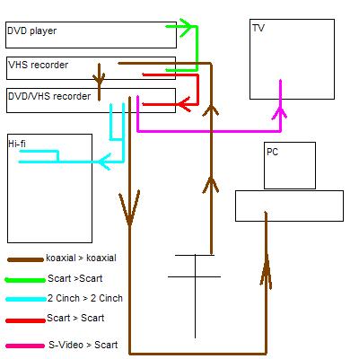

Problém s TV kartou
zapojeni.JPG- (22.61 KiB) Staženo 92 x
dark_stuff
A nalaď si ty modulátory ve VCR a kdoví v čem na takové kanály, které se s terestrickým příjmem nebudou rušit. Pokud je nenajdeš, znamená to, že z antény lezou, třeba slabě a nepoužitelně, signály vysílačů - sice se na ně koukat nedá, ale na zarušení užitečného signálu na témže kanálu to stačí.
Pak nezbude, než do anténního přívodu vrazit zádrže na kanály, na kterých vysílají modulátory, ať se to rušení potlačí, případně signál z antény rozdělit do kanálových propustí (jen pro přijímané kanály) a zase je sloučit.
Většina karet do PC vyžaduje daleko kvalitnější (silnější a rušení prostý) signál, než jaký vyhovuje ostatním přístrojům.

dark_stuff píše:Mám problém se svou kartou WinFast TV2000 XP. Nepřijímá mi signál z antény, resp. nenajde žádný program. Mám doma trošku složitější zapojení, raději hodím img.
Mám strejnou TV kartu.
Skoušel jsi se podívat jestli máš DVD/VHS rekorderu povolený výstup(v menu - bez DVD nebo VHS kazety),jestli nejsi napojený na vstup místo na výstup atd.
- jak máš nastavený typ příjmu???
-najdeš to když zapneš WinFAst PWR
- Configuration (ikona klíče)
-otevře se nastavovací menu
-v menu 2 z prava -Chanel list
-Area - musíš si odskoušet systém PAL na kterém to půjde ,nejen český ale i maďarský funguje
- TV source - nastav příjem anténa/kabel - musíš odskoušet
toto skus přenastvit,protože připojením sig.přes tolik zařízení se může změnit příjem z antény na kabel-díky zesílení přes video atd.
jestli to bude vše OK,nezbyde ti nic jiného než se připojit přes scart,nebo dát rozbočovač mezi anténu / PC
Nevěš hlavu,já si musel taky pohrát s nastavením(nech původní soft.co máš na CD k TV kartě + directX a codeky,nedávej žádné aktualizace a ani češtinu,nestojí za nic)než jsem mohl v dobré kvalitě nahrávat z VHS i z TV,ale myslím že se mi podařilo docela dobře nastavit kartu.
Na řešení tvého problému jsem tu viděl dost odpovědí,teď si jen najít tu správnou to si ale musíš odskoušet sám.
Ale myslím,podle tvého přístroj.vybavení že ti jde jen o přehrávání TV na PC- to by mohl nejednodušeji vyřešit rozbočovač.
