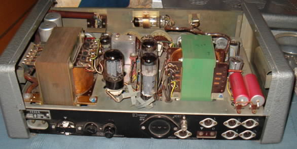

- zdravím dosmyčil jsem domů tenhle zesák, nezkoušel jsem ho zapojit, ma 100V výstup a vnitřek zachovalý jen vyměním par popraskaných kondíku na předzesu a mělo by to snad běžet.
- jen problém stím výstupem ? co radíte ? naco bych to mohl napojit ? nebo jak upravit trafo aby jsem měl normální ohmáž třeba 8ohm ? bude třeba asi odmotat co ? nebo nové trafo ?
- nebo co tak napojit to na 100V repro ? ael to na kytaru asi nepujde ehe :)
- jelikož to má výstupní trafo mužu to zapojit teoreticky i bez záteže že ? a vlastně dyť to sou elektronky ty se snad bez záteže mužou zapojit ne ?
-na výstupu to má 2xEL34 a na začatku GZ34 pro usměrnění jinak klasika v předzesu ECC83
- pokud upravím výstup bude to na kytarku jak dělané samosebou ještě s jiným předzesem.
- nemáte někdo schéma ?:??? byl bych štasten :)
- sorry za laické dotazy ale lampáč mám v ruce prvně tak bych byl rád kdybyste mi par věcí oželili :)
to je on odkrytý
(34.32 KiB) Staženo 615 x

Bude treba prevodovy transformator 100V (255ohm)/8ohm... alebo previnut trafo vystupne ktore je v zosiku...
100V repraky ani neexistovali. Tie co mali 100V vstup mali v sebe implementovane one prevodove trafo ale samotna cievka v repre asi nemala 255ohmovy aspon ja som vzivote take nevide.
Lampac sa nesmie zapinat bez zataze! Zapinat aj hej ale budit ho bez zataze tak ho odpalis... Ked to nemas zatazene ide vystupak na prazdo a indukuje sa v nom vysoke napatie opacnej polarity v radoch KV (daco ako ked odpojis rele bez ochranej diody). Najskor ti vysokym napatim zvikne medzi zavitovy skrat primaru vystupaku a tym sa zvacsi zataz pre koncove lampy a tie prekrocia povolenu anodovu stratu a povedia ti zbohom.... Takze lampac nezapajat nikdy bez zataze !!!
Este pred prvym zapojenim by bolo dobre sformovat elektroliticke kondiky.. ak zosik nebol 30rokou pouzivany kondiky budu odformovane a tak mozes znicit zasa pre zmenu napajacie trafo....
Preto kondiky pripoj externe na zdroj a pomali zvisuj na nich napatie alebo aspon pripajaj zosik cez regulacne autotrafo a sleduj prud...
Schemu mam v knihe od Koteka ale urcite bude aj na nete skus radiojournal.cz alebo podobne...

Tenhle zesík mám taky doma. Potřebuješ ale k němu připojit převodní trafo 100V/8R. Nebo bys musel výstupní trafo převinout, ale tení to napájecí, takže svěřit někomu kdo tomu opravdu rozumí, jinak zkazíš jeho vlastnosti a tím i zvuk. Pokud pohledáš na internetu určitě nějaké najdeš, třeba tohle: http://www.ges.cz/?page=index&or=sort&i ... ES08202165
Mám k tomu schéma, ale scaner jsem půjčil a bude vrácen někdy příští týden. Pokud je do té doby neseženeš tak Ti je oskenuju.

Jestli chceš 100V trafo 3-4.5-6W, tak mám z tlampače. Je to tuším 1666Ω->4Ω

Zdárec! Tenhle zesík mam taky. Jen v horšim stavu... Vyměň všechny vazebáky, protože budou určitě v háji.
Výstupní impedance k tomuto zesiku je 500ohmů. 255ohmů je pro 50W zesíky. Jinač mam odzkoušeno se 100V trafem jak prodávají na GES.cz a zvuk je krásný. :D Ale když tam narveš 2 trafa ze školních rozhlasů (3-4,5-6W) paralelně a připojíš je na jednotlivé repro v bedně, tak to vyjde levněji a výkon zesilovače o moc neklesne. :wink:
