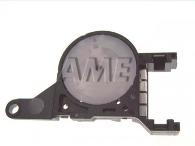

#3 Příspěvek od Hill »
oprtel píše:Kondíku, děkuji ti za odpověď, posílám obrázek MODE SWITCH, ale jen z nabídky prodejny AME. Snad podle toho poznáš o kterou mechaniku se jedná. Na kotoučku je jedna šipka. Ještě jednou díky.
A dodávám: nezakládej kvůli tomu nové téma, stačí pokračovat v tomto.
(15.13 KiB) Staženo 127 x

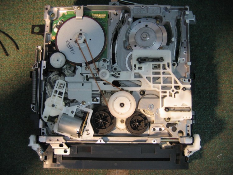

#6 Příspěvek od silio »
Niečo mám :lol:
(127.87 KiB) Staženo 209 x

VCR Panasonic NV-SD300
#7 Příspěvek od LOYZA »
Už jsem to tu před časem někomu psal jak.
Tak ještě jednou, když se nedokážeš pročíst v minulosti na tomto fóru.
Asi tak 3mm od spodního pravého okraje mode. př. dole u - obloučku - směřuje šipka když máš kontakty k soběa vodorovně v přirozené poloze po zamontování a šachta je vysunutá. Pokud není jinde problém, pak ti to bude fungovat okamžitě.
#10 Příspěvek od LOYZA »
Tak vyndej motůrek dole vlevo s tou převodovkou, jeden šroubek ji drží a ještě plastová pojistka - tak ji neutrhni!!. Pak tím převodovým kolem na co zapadne ta vyndaná převodovka - budeš točit až tu kazetu vyjedeš ven. Pak se podívej, jestli ti sedí správná poloha mode př., pak odšroubuj ten segment co drží napínák a pořádně pod lupou prohlédni celou tu rozvodovou plastovou lištu, jestli není někde prasklá! To taky bývá často! Pokud je OK tak to zase vrať do původního stavu. To napnutí si raději poznač, abys to moc nenapnul! Pak bys v budoucím čase zničil kapstan motor! Než vrátíš převodovku zpátky, tak sundej ten šnek a tam je na hřídelce plast. segment a ten taky nesmí být prasklej! Nevím jestli tento model má z boku taky mode př. Pokud ano, demontuj a vyčistit, napružit lehce kontakty, klasika. Proč ti nejdou tlačítka na předním panelu, to netuším, nebývá tam problém. Hodně zdaru.
Jo ještě se může stát že jsi o zoubek posunul ten mode př. tak to pak můžeš dát o jeden tam a nebo opačně a pak to musí fungovat!
