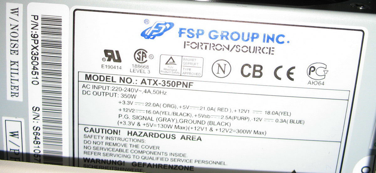

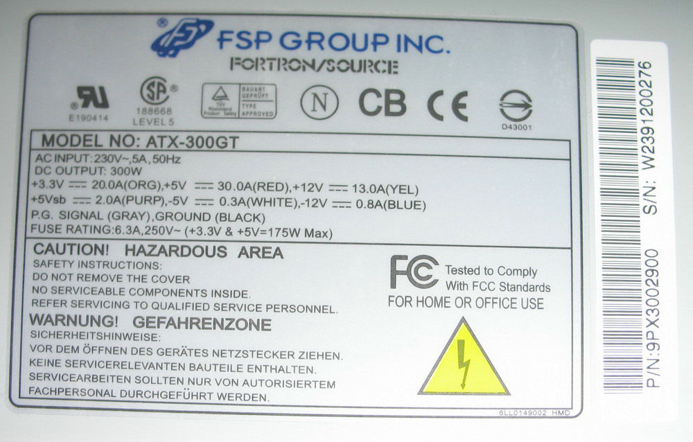

s novym zdrojem bude problem ,dnesni zdroje nepocitaji s napajenim menice napeti pro procesor z 5V vetve ,nepaji se z 12V vetve a vykon zdroje na 5V je nizsi a je nizsi celkovy vykon na 3,3V + 5V vetvy a to casto i u velmi vykonnych zdroju.
v obrazkach je ukazka parametru dvou zdroju fortron jende novy 350W a jeden 3-4 roky stary, ten starsi by byl pouzitelny na npajeni starsich atx desek ten novy nejspis ne (vzhledem k tomu ze popisuje poskozeni 5V pinu v atx konektoru) takze daska bude mit velky odber na 5V (CPU bude na 90% AMD athlon, mozna nejaka vykonna Intel Pentium3), nektere starsi desky taky potrebuji -5V (pokud ta deska nema ISA sloty tak to mozna nebude potrebovat)
pokud chces ke stare atx desce koupit novy zdroj tak se divej hlavne na vykon 5V vetve a celkovy vykon 3,3V+5V vetvi, nejlepsi srovnat se zdrojem ktery mas, pripadne chybejici -5V se da dobastlit z -12V ,odber na -5V vetvy byva vetsinou velmy maly, -5V pouzivaly karty ISA ale deska to muze chtit i bez isa karet
aby to nakonec nedopadlo na opravu stareho zdroje (vymena elytu, apod)
zdroj 300W fortron (stary tak 3-4 roky)
(108.18 KiB) Staženo 98 x
zdroj fortron 350W (novy)
(120.01 KiB) Staženo 78 x
