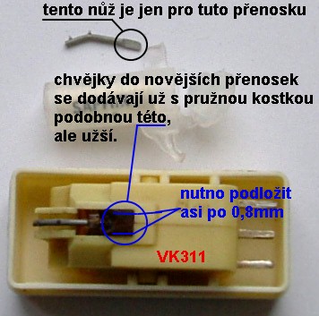

Když sebou hodíš, možná to stihneš: ještě v říjnu inzerovali v AME v Hradci Králové chvějku do VK311 s tím plochým nožem na konci. Koukej:

Asi nejlíp jde přizpůsobit chvějka pro východoněmeckou CS24(29), je o něco delší, než pro VK4302.

Povedlo se mi najít obrázek VK311 i s chvějkou s oběma hroty (pro stereo i pro šelak). Tak si to přeber.
Jo, a to zbytečně duplicitní vlákno jsem ti smáznul.
(41.55 KiB) Staženo 202 x
