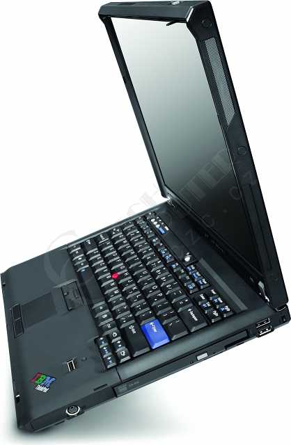

#8 Příspěvek od drabek06 »
ten snimac otisku je to nad tim logem IBM takovej ten melej obdelnicek zapustenej v tom plastu. Dela se to i na HP notebookach, to by bylo i levnejsi nez IBM :lol:
Nad logem IBM a klavesnici ;-)
