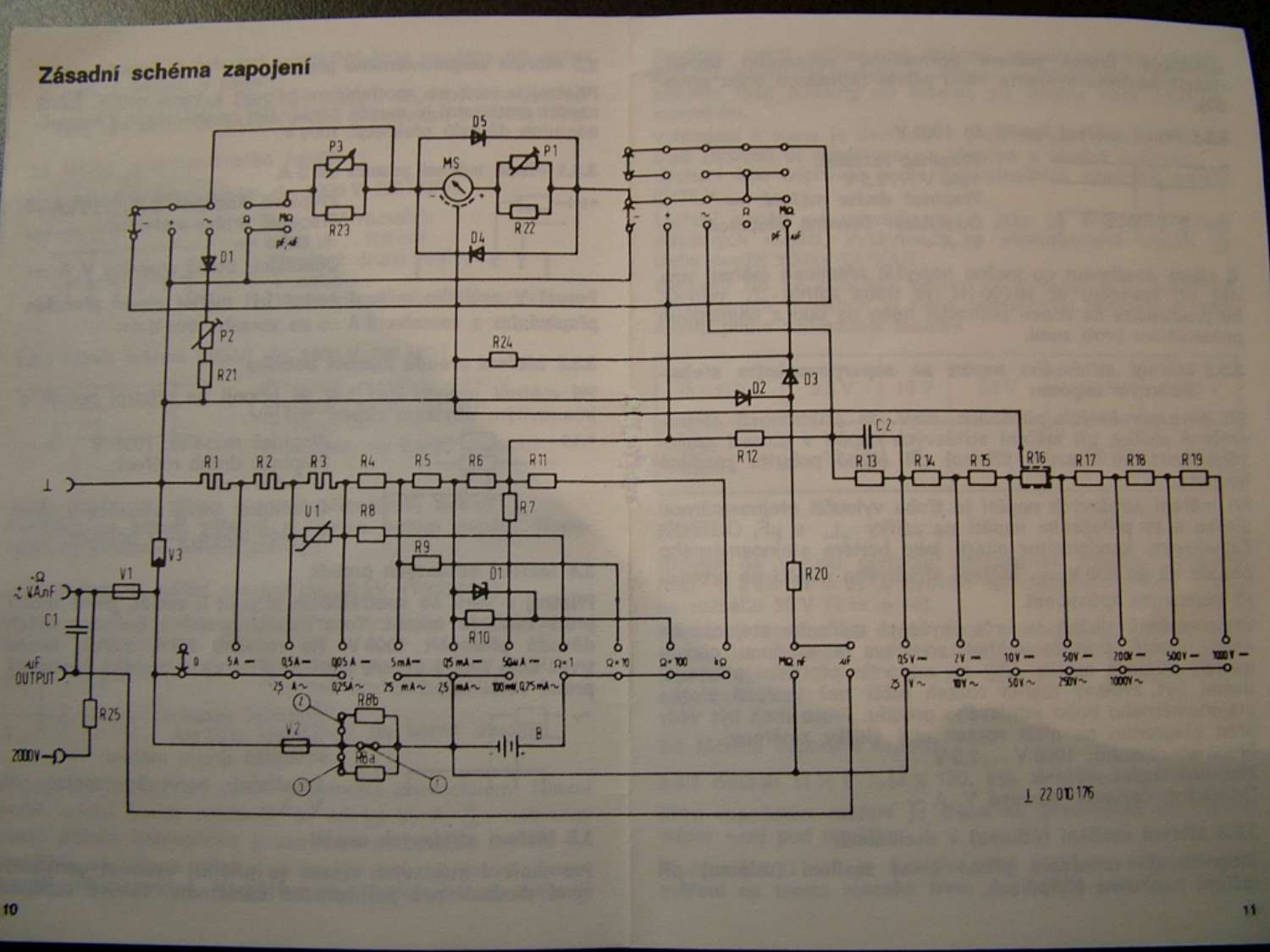

Panstvo mam doma tento nefunkcny merak naprv mi odisiel rozsah x1 ohm a neskor rozsahu pod 50V. Suciastky som premeral vyzeraju byt dobre...len far. znacenie tych rezistorov je dost netradicne..kazdopadne potrebujem vidiet schemu ale na nete som nic nenasiel..viem ze ten merak za vela nestoji ale rad by som ho mal plne funkcny vopred vdaka

nahrál jsem to na upload
a kdyby něco tak .....
(100.89 KiB) Staženo 1462 x

Velmi pekne ti dakujem zachranil si ma :wink:

Keby tak boli ešte hodnoty odporov....Mam v tom nejake zhorene.

Na uploade su aj hodnoty suciastok :)

Mám podobný problém, je odpálený odpor R5.
Zkoušel jsem stáhnou na Uploadu schema a rozpis, ale hlásí mi to poškozený ZIP soubor...
EDIT: omlouvám se, chyba byla u mně v systému. Už mi to chodí. :oops:
