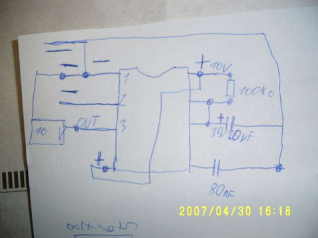

Dal jsem tam odpor (R) 100Ko. A kondensátor (C) 20uF. To by mělo být na cca 2,2 sekund.
Nejdříve jsem to vytvořil v nepájivém poli no a pak jsem to i propájel. Zkoušel jsem i dát jiný IO 555 ale na výstupu (vývod 3) mám stále napětí. Zkoušel jsem vše možné ale stále to nejde.

EKKAR píše:A zapojil sis na vývod 5 nějaký ker. kond. buď proti zemi, nebo proti napájení ? Dává se tam prakticky libovolná hodnota od 10 do 100nF, slouží to k blokování interního děliče napětí proti naidukovynýmu brumu a dalším paskvilům. Ve výsledku je úplně jedno, jestli ho dáš mezi vývod 5 a - (= vývod 1), nebo mezi 5 a + (= vývod 8 ), ale měl bys ho tam mít. Ten NEHUDEK ho do schématu nenakreslil, jenže všichni výrobci 555 ho minimálně doporučují. Jinak vývod 5 se u 555ky dá použít i k docela lineárnímu ovlivňování funkce zvenku přiváděným napětím (mění se tím délka časovacího intervalu), ve Tvém případě je ale dobré ho zablokovat kondenzátorem, aby pevně nastavený interval nebyl ničím zvenku ovlivňován. Tímto vysvětlením pomíjím podobné lapsusy, jako zkrat na desce nebo vadná součástka - ty sis doufám prověřil, než jsi je hodil na desku...
Dík za info. Ten kondik tam mám.(12nF) Ale prostě se mi to nepovedlo rozchodit. Na vývodu 3mám stále skoro stejé napětí jako je na přívodu. Ať mám na 2jce mínus nebo ne. Jinak jsem to načrtnul jak to mám propojené a nejde to. Tak to když tak zkoukni jestli tam nemám něco špatně. Už jsem to sestavoval na nepajivem poli i propajel celkem asi 3x ale stále nejde.Zatím moc díky.

EKKAR píše:Tak bude asi po smrti šváb, jinak si to vysvětlit nedovedu, ten obrázek, i když je strašnej, po chvíli bádání na něm neshledávám funkční chybu. Takhle zapojený by to chodit mělo. Máš 555 bipolární nebo CMOS (7555 nebo 555C)? Ty bipolární jsou totiž poměrně odolný, zato CMOSový odpálíš někdy i křivým pohledem... Kolik V do toho vůbec pouštíš napájení? Ještě zkus zablokovat i napájecí přívod paralelní kombinací elytu tak 100mikro a keramiky 100nano, aby nemohl ani celý šváb kmitat. Napájení vol v rozmezí 6 - 12V.
Napájení jsem zkoušel různé ale jinak to zkouším tak na 6-10V Jinak mám doma dva TS555CN a jeden NE555P ten NE555P jsem ještě zkoušel zapojit a napětí už na 3 není. Je tam až když přivedu na 2 minus. Vlastně to funguje jako zpožďovač. Když odpojím 2jku tak na trojce se to vypne cca po 1-2 sekundě.(čas podle odporu a kondiku) Když mám na 2jce stále mínus tak to svítí v podstatě trvale možná dioda na 3jce nepatrně problikává. Já jsem ale myslel že když trvale připojím na 2jku mínus tak na 3jku to půjde třeba 1 sek. A pak znova až když připojím znovu na 2jku mínus. Jak to vlastně má být?
Podle tvého vysvětlování bych si tipnul, že se snažíš o nějaký pípák, který tím 2s pulsem má upozornit na VYPNUTÍ něčeho. Půjde to, když použiješ následující postup: časovač MUSÍ BÝT CMOS, tedy 555C, nebo TNC555 nebo 7555 apod. Poznáš ho od bipolární verze podle toho, že mezi vývody 8 a 1 naměříš cca 1,5MOhmu (+ na 8, - na 1, ověř si polaritu banánků na ohmmetru!!!), některé modifikace mají jen kolem 300kOhmů, kdežto bipolární verze má jen asi 15kOhmů. Takže tu CMOSovou ano - pozor na statiku, nebrat do ruky bez vybití o vodivý uzemněný předmět atd. Dobré řešení je patice a švába vložit až úplně nakonec. Zapoj ho jako předtím, jen na vstup nepřiváděj nulu, ale dej z té 2ky odpor cca 10kOhm na zem. Přes jiný 10kOhm na něj přiveď napájecí napětí toho hlídaného zařízení - tedy jen pokud je to těch 10V, kterými to celé napájíš. Vůbec - na žádný vstup nesmí přijít napětí vyšší, než je napájecí. Za provozu na vstupu bude 5V (1/2 Unap), odpojením napájení spadne na nulu (přesněji pod 1/3 Unap) a to spustí časovač - ty 2s kladného napětí na výstupu. A aby se nevypnul zároveň s tím hlídaným zařízením, musíš mu napájení zajistit kondenzátorem, stačit by mělo tak 470mikro, ale aby mu tu energii nesežralo to hlídané zařízení, musíš tam do přívodu zapojit diodu - do 555 a jeho kondu proud pustí, zpátky už nikoliv. Stačí 1N4148 nebo líp 1N4001. Z druhého CMOS 555 můžeš udělat astabilní multivibrátor s minimální spotřebou - frekvence tak kolem 1kHz a jako repráček použiješ piezoměnič. Kdyby jim nestačila šťáva, zvětšíš ten 470mikro kondík na 1000mikro - napětí tak 15V. Jinak je vůbec nejlepší se tady regnout a mít tady svoje spojení - dá se poslat soukromá zpráva, klidně i jít na ICQ - nemusíš čekat na odpověď, dá se jít On-line!
