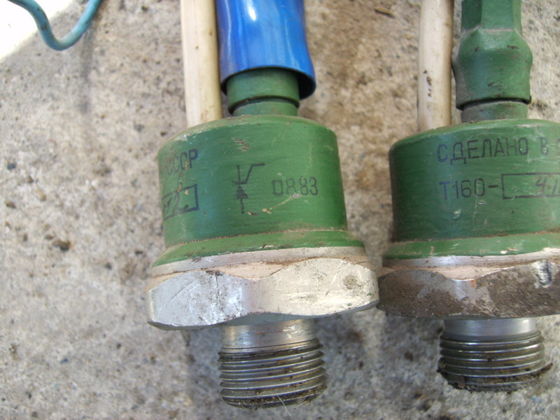

Panstvo zohnal som 6ks tychto krasavcov ale na internete som nic nenasiel neviem ake paju parametre su ruskej vyroby jedine co na nich viem po nasom precitat je 1.9V co tam niekto dopisal na vsetky fixkou a D883. A este CCCP :lol: Este som zabudol dodat ze ide o tyristory urcene do zvaraciek onedlho pridam foto viete mi po o nich nieco povedat??? Vdakaa

Ok prikladam foto snad niekto viete o co ide

Tohle budou jen moje dohady, ale zatím nikdo nevytasil katalog, takže...
Jsou to nějaké staré solidní šroty a do svářečky (na 50Hz) je můžeš dát a nezklamou tě. Je tam spousta materiálu a vydrží hodně (s pořádným chladičem). Parametry budou podobné jako mají tyristory odpovídající velikosti třeba z ČKD Polovodiče (dnes jen Polovodiče).
Mohly by být na proud Itav = 160A ("T-160") a napěťová třída je tam možná dopsaná ručně v rámečku (to nejde přečíst). Mohly by to být násobky 100V.
Závěrné a blokovací napětí by sis nakonec mohl změřit sám na nějakém přípravku (ale může to být přes 1000V!).
IGT bude jako mají jiné typy této velikosti - asi kolem 200mA.
Příklad:
http://www.polovodice.cz/products.php/6
http://www.polovodice.cz/_files/specifi ... 200-14.pdf

Predpokladam ze ide o 300A kusky ale preirazne napatie si netrufam odhadnut

Nejakách 800V ti určite vydržia !
Ale s tými 300A by som si nebol až taký istý !!! Najskôr to bude skutočne tých 160A !!! Aj keď títo rusáci mali (majú) celkom dobrú výdrž !!!

Stavim na to krk ze 300A :) ale na 800V mozem zabudnut celkom urcite

#7 Příspěvek od Yan »
