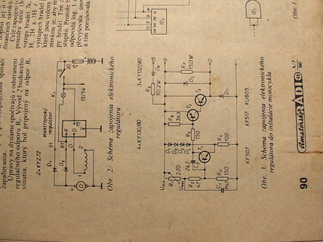

Zdravím.
Chtěl bych vyměnit původní mechanické regulační relé u jawa 250 (+ na kostře) za elektronický regulátor dobíjení. Z toho, co jsem našel vypadá nejlépe tohle: http://elweb.cz/clanky.php?clanek=90
Potom ještě tohle: http://motozelvy.ic.cz/tuning/regdynamo.doc (tady je zřejmě špatně zakreslené připojení dynama a baterky)
Zapojení a funkce originálního mechanického relé je tady: http://www.jawamania.info/technika/deta ... ?techid=18
Zajímalo by mě, jaký máte názor na tyto zmíněné zapojení a nebo víte o něčem lepším.

Regulátor dynama pro motocykly byl otištěn třeba v AR 3/80. Je poměrně jednoduchý, pracuje velmi dobře. Sám ho mám na Jawě 350 asi 20 let.

#5 Příspěvek od jano2 »
Mam to tiež odskušane,chodi to vyborne,bez problemov už 20rokov.Mal som k tomu aj DPS do krabički z reg.k alternatoru,ale to už asi nenajdem

#6 Příspěvek od jano2 »
foto je dost biedne,

#7 Příspěvek od salzvo »
Díky za ty schémata. Vypadá to dobře a poměrně jednoduše.

#8 Příspěvek od Radix »
U dynama se podívej, jestli máš jeden pól spojený s kostrou, dá se to snadno přehodit. Taky ho musíš přepólovat, aby mělo minus na kostře.
Jako výkonovou diodu, která nahrazuje zpětný spínač dej schottka KYW31/150. Je pak na ní menší ztráta. I tak musí být na solidním chladiči. Pozor na to, že KYW mají obrácené pouzdro.
U tranzistorů udělej kratší vývody a dej pod ně podložky, jinak by se mohly vývody snadno uklepat.

#9 Příspěvek od salzvo »
Díky za radu. Ta motorka má na kostře + takže budu muset dynamo přepólovat. Taky asi použiju ty schottky KYW (dělal jsem z nich usměrňovač ke svářečce, takže jich mám dost).

#12 Příspěvek od leonv »
Zdravím, chtěl bych toto zapojení použít na jawu 353 kyvačku. V tom schematu je to na čz 175. na kyvačce je misto zarovky ampermetr.
moc jsem nepochopil jak jste se bavili o tom spínači a nahrazení schotk. diodou. to asi u mě nepujde že? je tam spinačka v nadrzi a mezi 30 a 61 je ten ampermetr.

#14 Příspěvek od breta1 »
salzvo píše:Díky za ty schémata. Vypadá to dobře a poměrně jednoduše.
Zkus to trochu inovovat. Tranzistory třeba BC639/640, místo D1-D4 dej TL431 jako ref 2,5V.

#15 Příspěvek od AmarokCZ »
breta1: TL431 bych tam osobně nedával, zenerka nebo několik diod je rozhodně spolehlivější možnost (a menší přesnost nevadí).
E8: dynamo 6V/45W bez problémů zvládá dobíjení 12V akumulátoru (dynamo pak dává 90W a pokud se i vhodně omezí proud statorem, tak nehrozí přetěžování), stačí jen udělat 12V regulaci.
Tak jak to máš na obrázku to určitě nezapojovat - jednak by byl přetížen stator nadproudem a taky by dynamo brzo tu baterku "vyvařilo".
