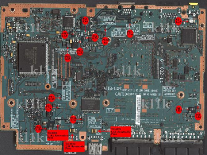

pripajel velkou opatrnosti chip Modbo 760 je to deska V 12-13. nikde nebyl zadny zkrat ani spatne zapojen , dvakrat dukladne provereno a PS2 uz ani
neukazou zadny sve logo ze nabihaji ani zvuk, jinak cd se toci a laser funguje. pojistky snad vsechny provereny co jsem nasel jejich tam asi 14.
nikde jsem se nedopracovak co se mohlo stat, delal jsem uz asi 14 kousku
PS2 a v pohode- byly ale to verze 14 a 15. Toto je verze 12-13 a tam se mi to stalo a kamos to delal taky chip a taky je podelal, Podle obrazku neni problem tam Modbo dat a je i pro tuto verzi. Tak ted jsem koncich co se stim da delat,,kdyz se to stalo . Predem dekuji za nejakou pomoc k naprave.

Je jich tam asi 17. v PS2. Mozna mam rozmisteni pojistek kde jsou vsude
rozmisteny pokud mas zajem,ale musis napsat typ ps a jaka verze V1 az V16.
v12_gh032_fuses.jpg- (91.61 KiB) Staženo 375 x
