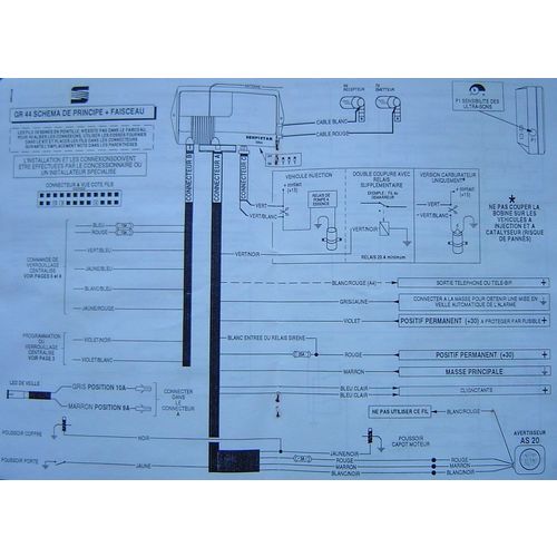

Ahoj, mám v autě osazen autoalarm od firmy Serpi Star typ GR44 a je nefunkční. Nemám od něj žádný papír, takže ani nevím, kde má být jaké napájení a podobně. Nemáte někdo aspoň blokové schéma tohoto nebo podobného alarmu? Díky za tipy.

Tak jsem postoupil o kus dál, ale skončil jsem na tom, že mi odchází motorek centrálu ve dveřích. Když dám povel na zamčení, tak dveře zamknou, ale napětí na motorek jde dál, až dojde buď k přepálení pojistky nebo k spálení vinutí v motorku. Impuls na motorek trvá až 1 minutu. Zřejmě by alarm měl dostat informaci o zamčení od koncáku ve dveřích, jenže nevím na kterou svorku alarmu jej přivést. Objevil jsem na netu oskenované blokové schéma ve francoužštině, ale je špatně čitelné. Neporadíte někdo, co má být kam připojeno a jak na ten centrál? Díky za tip.
