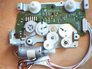

tady je foto spodní části,možná to někomu napoví více.Jenom jsem ještě zjistil,že když se původně mechanika zablokovala a než to stáhlo šneka z hřídele motoru,stačilo to nalomit jeden zoubek u druhého mezikola.Proto bych chtěl požádat,jestli se nněkomu takovýhle vrak doma neválí a nemohl by to mezikolo postrádat.Už úplně vidím tu odpověď z Elvie - pouze kompletní mechanika za 3500,- :roll: (což může koupit jenom ...)

Rotary switch /koliesko/ má na obvode značku, tá musí byť v polohe oproti značke na mase prepínača, je vpravom rohu, vedľa posledného kontaktu, tie dve kolieska majú dierky a tie sa nastavujú do polohy s dierkami na plechu chassis - popis polôh podľa pohľadu na obrázok...

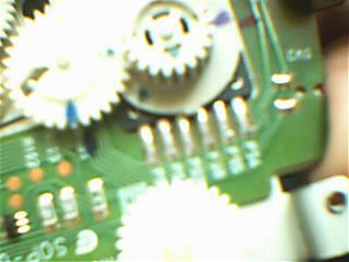

to už jsem spasoval,sranda je,že mode switch má na sobě dvě šipky (na vrchní pohyblivé části),jedni zvrchu ozubené části,jednu níže.Myslím,že má být v zákrytu ta vrchní s šipkou mezikola.Ta spodní oproti vrchní má 30st úhel.šipky jsou pro zvýraznění zelené,moc to vidět není.
No ale stejně dokud neseženu z nějakého vraku to jedno mezikolo,mohu to zatím šoupnout do regálu.

Platí spodná šípka, tak ako je to na foto...
