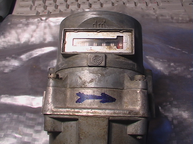

A čo tak,dat tam mechanicke.To jeurčite presne.
(110.04 KiB) Staženo 134 x
