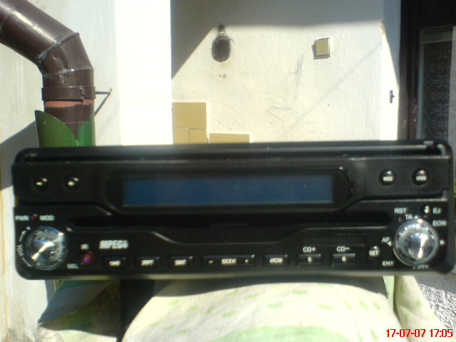

sas
#10 Příspěvek od sas »
ted jsem dosel z prace,tak to pokusim sem hodit.

to sas: jako sry,ale nauc se zaostrit...dyt z ty fotky je prd videt,akorat obrys radia
co to je za nazev radia? je to patrne napsany vedle toho ovladace hlasitosti

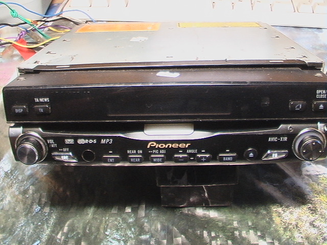

Trochu sa to podoba na tohto PIONEERa,ale ten je aj sGPS.
(108.42 KiB) Staženo 101 x

#13 Příspěvek od sas »
omlouvam se kvalita je odpovidajici mobilu i kdyz by sis to zobrazil v systemu window bit map ,tak si to muzes hodit zoom jaky chces na celou obrazovku, jinak vedle ovladace hlassitosti je napsano mpeg4 kdybys to pouzil tak to prectes. jinak dekuji janovi ,ale ten pioneer to neni,ale dik za ochotu ,vim ze je to moc hruby ,ale fakt se ne mam ceho moc chytit.

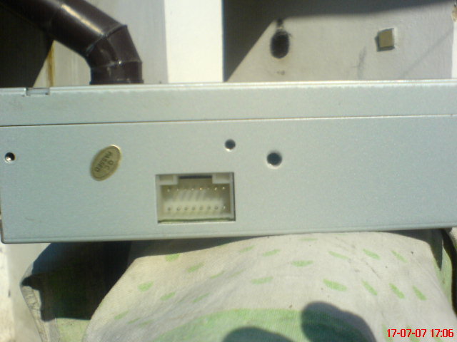

pripojim jeste zadni pin
(47.65 KiB) Staženo 95 x
(47.65 KiB) Staženo 83 x

Tak te mozna potesim,neco jsem sehnal podle konektoru...ty konektory jsou u autoradii ALPINE...oznaceni konektoru je TDE-7823W a zapojeni pinu je nasledujici:
1 - +12V akumulator 2 - repro LR- 3 - repro LR+ 4 - repro RR- 5 - repro RR+ 7 - el.ant.zesil. 8 - elр. antena 9 - GND 10 - repro LF- 11 - repro LF+ 12 - repro RF- 13 - repro RF+ 16 - +12V
EDIT//:nez to zkusis zapojit,propiskni kolik 9 GND s kostrou autoradia,pokud bude sedet,zapojeni konektoru je spravne :wink:
(1.29 KiB) Staženo 628 x
sas
#15 Příspěvek od sas »
zdravim
diky moc,jak budu mit cas tak to zkusim,ps. nevis na co je ten 14 a 15 pin
