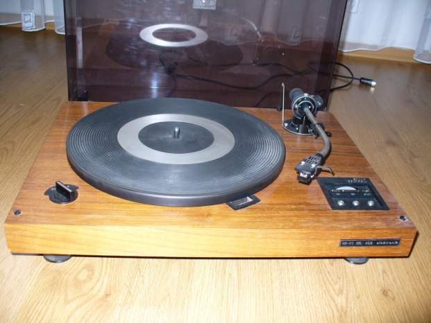

Přenosky se tu řešily už mockrát, koukni na starší fóra. Raménko má díry pro uchycení přenoskové vložky s půlpalcovou roztečí šroubů, jde tam jakákoli MM přenoska.
ACTIDAMPy je potřeba ubastlit - DPS se dá objednat ve firmě SPOJ Praha nebo u Bučka v Brně - to jen pro příklad, a to ověřené mám... Jen za součástky je potřeba nešetřit a nekupovat levné ťamanské operáky.
