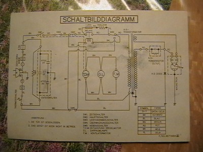

Udělal jsem druhý řetězec diod ale už 20ks, opět 1N4007.
Postup tak jako včera, nahodím jistič, mikrovlna krátce pískla a pak jela zvukem jako kdysi, až na to , že zvuk se pri sepnutí ohřevu zvýšil, a teď
nic, pořád to samé.Prakticky jen hukot ventilátoru.
Diody byly studené, nic nehřálo, znova jsem proměřil trafo i kond a vše na původních hodnotách.
Tak nevím, že by pískl ten magnetron a umřel navždy?
Dík za každou radu.
