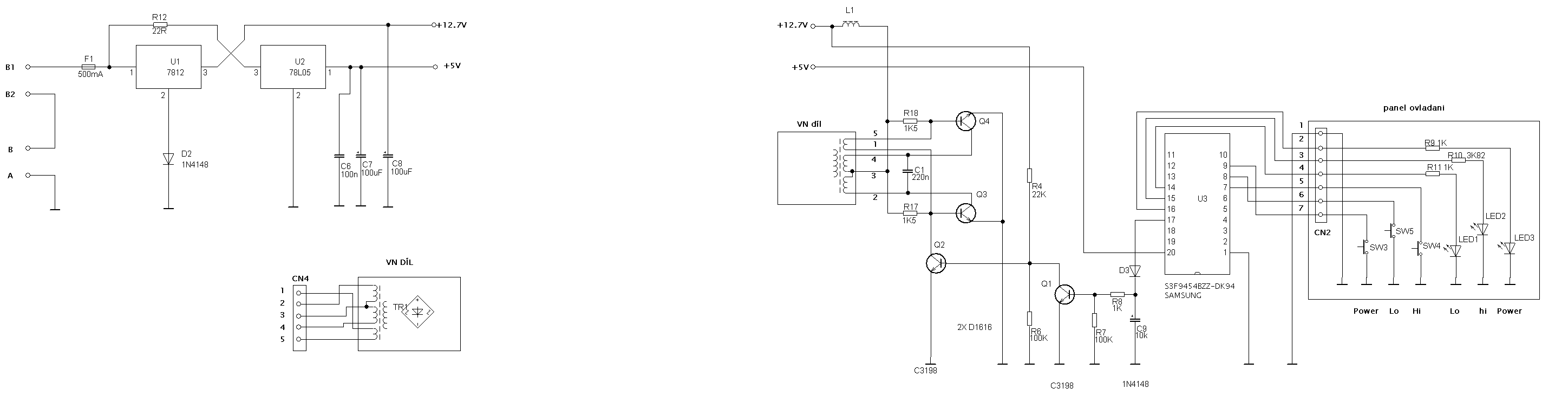

Zdarec, mám tu jedno schéma z ionizátoru, který prodávalo Tchibo. Zdroj iontů byla struna, před ní dvě destičky, které urychlovaly ionty a zachycovaly prach. Problém byl, že prach, který to nezachytilo, se oklikou vracel a usazoval se zvenku na místech, kde byly ty sběrný destičky. Podle mě ionizátor nemůže fungovat, pokud je napájen přes transformátor.. Celý se to nabije na nějaký potenciál a proud vzduchu bude neutralizován hned v těsné blízkosti ionizátoru..
Jedině ten zdroj "ukostřit" třeba na radiátor..
(11.83 KiB) Staženo 76 x

Hlavně, že tam ti ***** mají MCU. :)
