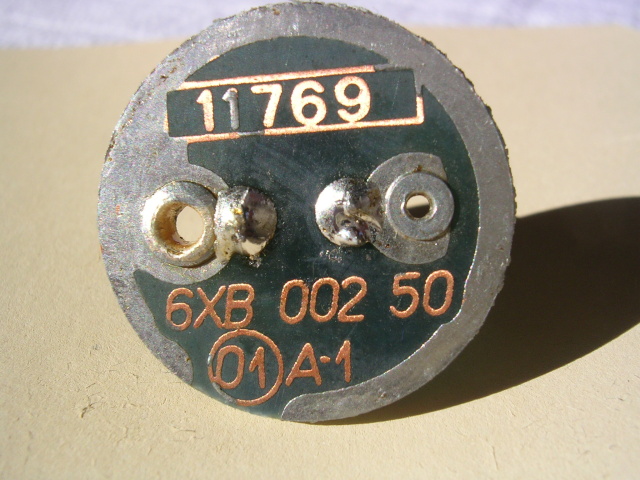

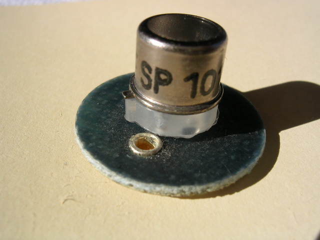

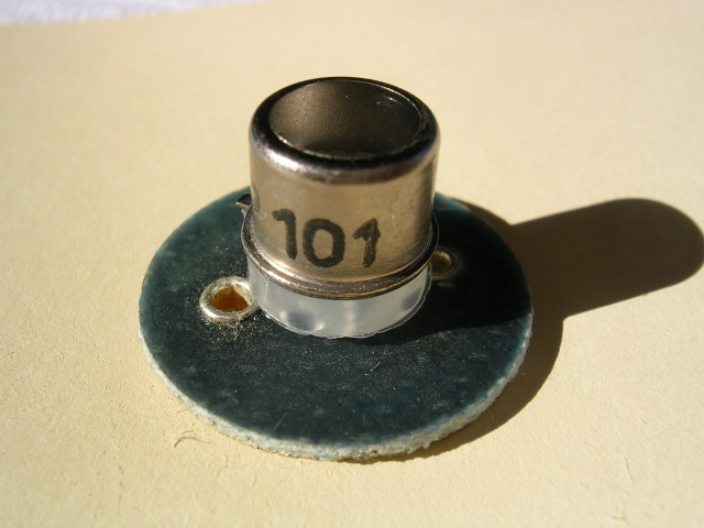

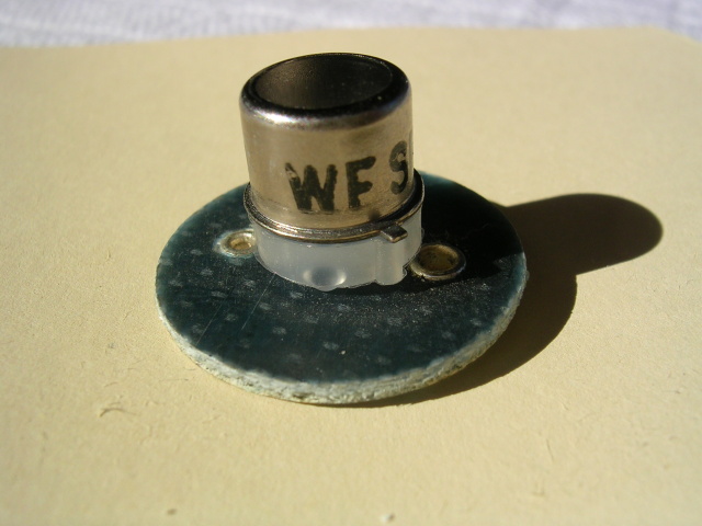

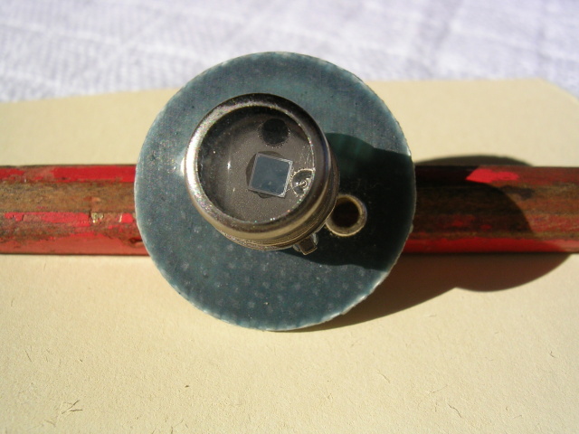

Zdravím, měl bych takový dotaz. Nemá někdo tušení, kde by se dala sehnat tato součástka: je to infra přijímač (asi nějaká dioda) je to použité ve fotobuňkách. Nedokáže někdo rozpoznat co je to za typ, výrobce, případně, kde by se to dalo tady v ČR koupit? Obrázky jsou v příloze. Díky

Je to fototranzistor SP 101 z NDR - katalogové údaje např v ST 12/83/455

SP101 - dá se nahradit BPX61 nebo TIXL51 (nevím ale, jestli jsou dostupné)
