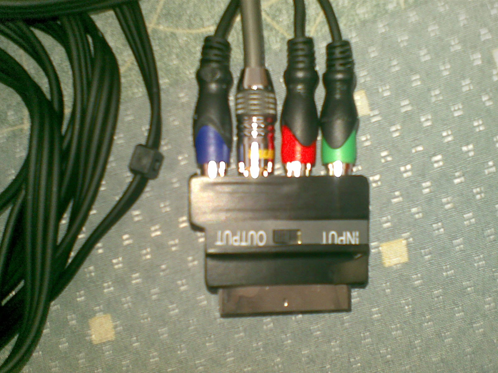

MrStano33 píše:Cez túto redukciu-scart prepojením S-Video káblom ti pojde len čiernobiely obraz ale cez tie cinch farebne!ja to riešim už dávno a doposial som to nevyriešil jednoducho zdrojové zariadenie nepodporuje S-Video ale len kopozitívny signál cez cinch!
vzdyd svideo je barevne!

I když kompozitní signál ze scartu přivedeš na Y v S-video a malou kapacitou z něj odbočíš chrominanční signál do vstupu chroma, lepší ten obraz nebude, spíše horší, protože na vstupu Y se v S-video očekává jen černobílý obraz. Ten ze scartu ale není černobílý, je v něm nosná barev, která ruší některé plochy v obraze.
Nehledě na omezenou kvalitu záznamu ve formátu VHS.
Vždyť to, co dělá z VHS to S-VHS v tom videu stejně není a, i kdyby bylo nahrané na kazetě na jiném VCR, tohle video to stejně neumí přečíst.
Takže, i když z výstupního signálu oddělíš barvovou složku do samostatného vstupu (popsáno někde výše a mnohokrát jinde), nic tím nezískáš. Zrovna tak nic nezískáš vestavbou "nějakého plošňáku" do videa.
Musel bys vyměnit většinu elektroniky jak pro záznam, tak pro snímání, signálové cesty pro záznam a snímání se u systémů VHS a S-VHS nazvájem dost liší.
A vůbec: S-video se od kompozitního liší hlavně tím, že se černobílý obraz a modulovaná nosná PAL vedou samostatnými dráty (u kompozitního jsou smíchané do společného drátu). O tom, jestli je signál barevný nebo bez barvy, rozhoduje něco jiného.

S-video posílá po jednom drátě jasový signál a synchronizační směs, po druhém drátu jde normální zakódovaný chrominanční signál, u nás tedy nejčastěji v systému PAL, t.j. namodulovaný na nosnou 4,433MHz.
CVBS/FBAS znamená, že jsou obě tyto složky sloučené do jediného signálu a na barvový (chroma) a jasový (Y) se musí rozdělit před dekodérem PAL. Lze samozřejmě přes malou kapacitu odbočit chrominanční signál z CVBS do vstupu chroma u S-video. Funguje to, ale má to smysl snad jen v případě, že jiný vstup, než S-video, není k dispozici. Je-li k mání také vstup pro CVBS pro srovnání, zkus si to - přes S-video vstup to rozhodně lepší nebude (častěji horší), dokud nebudeš mít k dispozici zdroj skutečně S-video signálu.
RGB signály jsou každý vlastním vodičem bez kódování a bezjakékoli modulace na nějakou nosnou. Někdy je po "zeleném" signálu posílaná i synchronizace, přesto je nejčastěji třeba používat i signál Y (jasový), protože ne každá televize (nebo TV karta) si umí oddělit synchronizační směs ze zeleného signálu a ten původní jasový signál potřebuje jen kvůli tomu, aby udržela obraz pohromadě.
Ano, z RGB signálů lze smíchat černobílý obraz Y na odporech. Ale barevná informace vyžaduje zakódovat do PALu - takto zakódovanou ji totiž vyžaduje jak vstup CVBS, tak vstup S-Video.
Takže RGB jednoduše do S-video nepřipojíš. V nejlepším případě jen černobíle, nebo přes PAL modulátor.
Jinak to na těch ruských stránkách platí jen u několika málo přístrojů, které se nedrží striktně normy SCART. U většiny prostě PAL na 4,433MHz nemá žádný vyhrazený vývod, natož pak pin určený v RGB normálně pro vstup červené. I když: v zásadě by to šlo, ale přednostně ve směru S-video --> SCART. Opačně už se nám to komplikuje.
