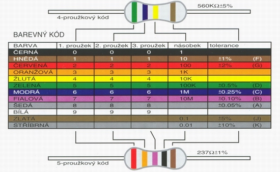

Ale ten odpor má pět proužků!
Příspěvky: 14452
#7 Příspěvek od masar »
to Lukas-Peca: ...a ten třetí proužek (stříbrný) je podle tebe co?
(125.26 KiB) Staženo 135 x
Lukas-Peca
Příspěvky: 4500
Bydliště: Zlín
#8 Příspěvek od Lukas-Peca »
Nic. Neplatí. Ale když tam je, tak ho musíš brát v úvahu.
Příspěvky: 14452
#9 Příspěvek od masar »
V úvahu ho musím brát pouze jako násobitele. Nic jiného nedává smysl.
