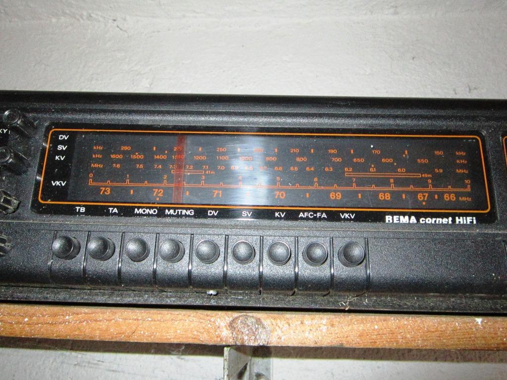

AhojTe!
Před půlhodinkou mě kamarád přivezl tohle rádio že to chce zas nějaký jeho kámoš vyhodit. Mě je to ale líto. Mám to zatím v garáži. Po Novém roce ho vezmu do práce a zkusím trochu oprášit a mrknu na elyty. Jen se chci zeptat: 87,5 - 100 mHz píšou v manuálu který nemám a na stupnici je úplně něco jiného. No ať už se věci mají jak chtí, nevíte někdo jak přizpůsobit tohle rádio tak aby dosáhlo na těch vysněných 108?
Děkuji a zdravím!!!
(155.56 KiB) Staženo 159 x
Příspěvky: 8278
#14 Příspěvek od xsc »
I podle českého popisu stupnice a ovládání je to exportní verze k nám, proto OIRT. Pradoxní je, že Tesla v té době už často popisovala "módně" - anglicky.

Vstupní jednotka má jiné kapacity kondenzátorů, než jaké jsou uvedené v tomto schématu. Ty uvedené na schématu červeným textem a úhlopříčně vyplněnou značkou se prostě vyhodí (bez ohledu na to, jestli měly pro "naše staré pásmo" kapacitu 24pF nebo 30 pF). Pak se nahradí kondenzátory ve vstupní propusti.
Nemám schéma tuneru s hodnotami pro OIRT, takže je možné, že i jiné kondenzátory v zapojení mají odlišnou kapacitu, to doporučuji zkontrolovat.
Kondenzátory s čísly C117 a vyššími se nemění!
