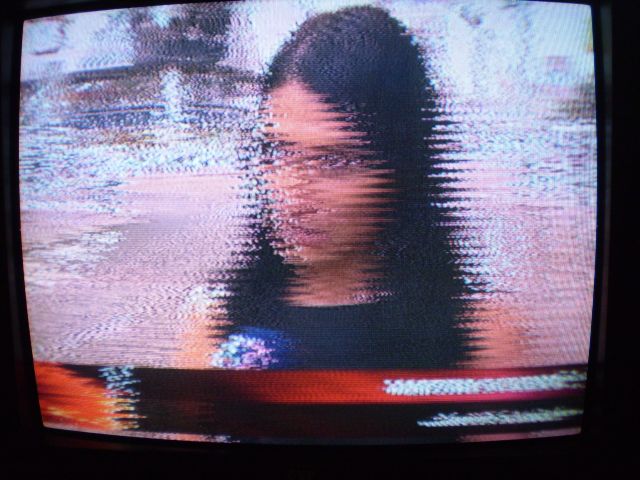

Zdravím všechny.U této televize vytrhává řádky a je slyšet jakoby sršení ve VN trafu nebo někde.Elyty jsem měnil jak ve zdroji tak v obvodu buzení.Buzení koncového tranzistoru je stabilní a bez zakmítů.Než začnu shánět nové VN trafo (není zrovna nejlacinější) prosím o názor nebo radu Vás odborníky.Dík.

Keď si vymenil elyty (2x220M) pri BUčku a TDAčku, skús pre istotu vymeniť aj R145, u ktorého sa zvykne zvýšiť jeho hodnota. Ale v podstate, problém bude asi v split trafe. Skontroluj ešte aj C114 v primárnej časti imp. zdroja. Keď tam bude 4n7 tak ho vymeň za 6n8. V imp. zdroji by som vymenil aj elyty a potom hŕŕŕ na vn trafo...

Všechno jsem udělal jak piše Robosand a nic.HR je v AME za 595Kč tak i v TSNOVA.Prozatím dík.

Když stahuješ jas a kontrast na min. , tak se to lepší , nebo je to stále roztrhané . Zdravím Ivan

Takúto chybu ako je na obrázku spôsobuje vo väčšine prípadov
kondenzátor C142. Skús tam dať 470uF.

Když stahuji jas tak je to lepší.Nejhorší to je při ostrém obraze.Když použijí vnitřní anténu-méně kvalitní signál tak to teměř vymízí.

C 142,145 jsou nové.Ještě upřesním že stažením kontrastu rušení úplě zmizi ele na to se neda koukat.

Projeď osciloskopem průběhy na elektrolytech napájení OMF a fitrace AVC a radši i v napájení koncáků RGB. Musí tam být rovná čára.
Jo, a taky na primární straně síťového zdroje, hlavně v obvodu regulace.
Na jednom z těch kondíků rovná nebude. Tak to je on.

Projel jsem osciloskopem průběhy jak doporučil Hill a preventivně vyměnil elyty.V primaru zdroje na elytech C109 a C113 je zvlnění asi 0,1V ato jak na starých tak na nových.Děla to i v režimu AV.

Zvlnění 0,1V na 12V (a víc) není problém. Ale někudy se ti rozkmitává regulační smyčka řádkové synchronizace. Je v režimu VCR to zvlnění stejné nebo hustší? Je videosignál stabilní nebo je už na vstupu oddělovače synchronizace časově proměnlivá délka řádku? Tedy, je obraz synchronizačních impulsů na osciloskopu pravidelný (zobraz aspoň 4 impulsy za sebou)?
Jestli zůstává zvlnění stejné, jde to přes řádkový rozklad a zdroj, jestli se hustota změní, je to jen v obvodu řádkové synchronizace.
Obvykle ale šlo o ten první případ. Obvykle některý elektrolyt, a nemusí to být zrovna ten vadný, syčí, jako by sršelo ve vn trafu. To jsem ostatně kvůli podobnému projevu musel měnit jen jednou, jenže to to zvlnění nebylo doleva a doprava, ale dovnitř a ven a nebylo to tak pravidelné (svislá čára uprostřed se moc nevlnila, ke krajům to zvlnění rostlo, takže to asi tento případ nebude).

riki píše:C 142,145 jsou nové.Ještě upřesním že stažením kontrastu rušení úplě zmizi ele na to se neda koukat.
Vadné vn trafo . Tak 3% dávám na na blbou báň (utržená anoda) . Zbytek 97% na vn. trafo .

Dík všem za spolupráci,seženu trafo a uvidime.
