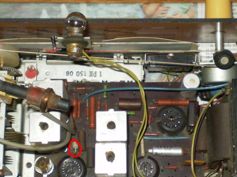

zdravím.
Mám na stole rádio TESLA Carioca a pri objímke na E2 sa mi rozsipala nejaká mne neznáma súčiastka. je vedla 2 hovňákoch a jednej tienenej krabičky v ktorej je cievka. Tak sa teda pozriem do servisnej mechanickej schémy a zisťujem, že taká súčiastka tam vůbec nieje.
Na tej mojej ak som dobre prečítal je napísané: 3.3
Prosím poradte. Čo je to za súčiastku? Akože na servisnej schéme není jej poloha označená?

#2 Příspěvek od Sendyx »
Mám dneska trochu zarosenou křišťálovou kouli, ale dívám se dívám, nejni to kondík ?

#3 Příspěvek od Peterseal »
Takže, myslím toto:
Bolo toto fotené pred pol rokom. teraz je už rozpadnutá.
(125.66 KiB) Staženo 434 x

#4 Příspěvek od workhard »
8-) Kondík 3p3 na nějaké vyšší napětí - si myslim :wink:

#5 Příspěvek od Peterseal »
Aha, už je mi to jasné prečo v tej dokumentácii nebol na doske. Lebo bol zo strany spojov, a tá moja Carioca je novšia auž je na strane súčiastok.

#6 Příspěvek od Peterseal »
Len škoda, že tá servisná dokumentácie nie je kompletná a že tam nie je typ toho kondenzátoru. Na aké je napätie?

#7 Příspěvek od stepa »
CJ píše:Len škoda, že tá servisná dokumentácie nie je kompletná a že tam nie je typ toho kondenzátoru. Na aké je napätie?
Napetim nic nezkazis...dej tam dostatek, aby neodletel

#8 Příspěvek od Peterseal »
3p3 250V?

#9 Příspěvek od valla »
povedal by som na 300 az 600voltov

#10 Příspěvek od workhard »
:idea: zkus na něj ty vývody připájet zpátky,nemůžu se zbavit pocitu,že to normálně šlo... 8-)

#11 Příspěvek od miroja »
Na 100% je to kondik. Na oboch stranach toho valceka boli kovove plochy (striebro?) a k nim boli priletovane nejakou spajkou s nizsim bodom tavenia dva vyvody. Spominam si, ze to bolo dost citlive na prehriatie vyvodov. Stacilo chvilu nepozornosti a trosku viac zohriat spoje pri vyberani z plosaku a nohy odpadli. Skusal som ich parkrat letovat spat, ale s dost biednym uspechom.
Taketo kondiky sa daju najst v staaaryyych TV KV, naprikald Azurit,Ametyst... (jeden taky by som asi este nasiel :-) ).

#12 Příspěvek od Sendyx »
To, že je to kondík, je zřetelné už dost dlouho.
BTW, nevíte někdo, jaké bylo typové značení těchto a těch oranžových a šedých talířků ze stejných časů ?

#13 Příspěvek od Peterseal »
Áno, stalo sa to keď som prespajkovával spoje okolo E2. Presne ako vravíte, odpadla tá striborná platnička s vývodom.Čiže kond 3p3 na cca 300V?
