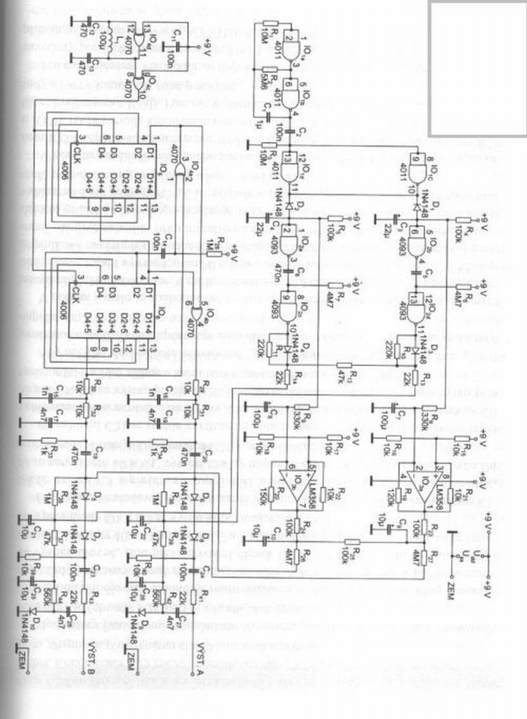

Ahoj, neměl by někdo schéma na imitaci mořského příboje?
Svého času to bylo celkem populární zapojení ale dnes už asi není vůbec zájem něco stavět.
Díky předem
Saturn.
#2 Příspěvek od EKKAR »
Jestli máš možnost stáhnout si KTE, tak zhruba ve 2. ročníku byl plánek - jestli ne, najdu a protáhnu skenerem, dej vědět na SZ nebo ICQ...

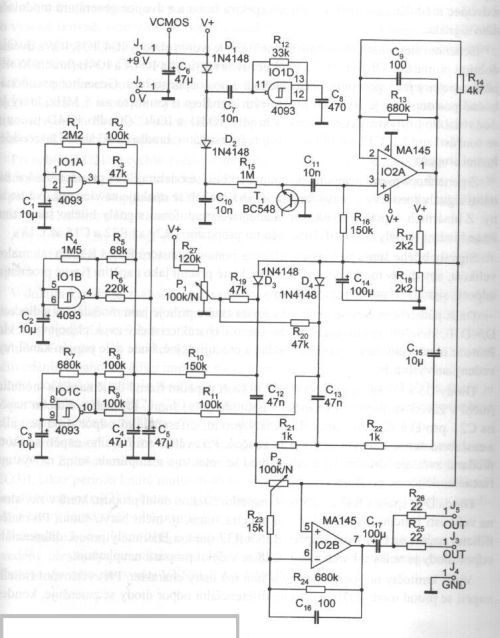

tak niečo jednoduchšie :wink: :
určený ku reprodukcii bežným domácim stereofonnym zariadenim
(99.23 KiB) Staženo 37 x
SURF Man
(51.01 KiB) Staženo 36 x
