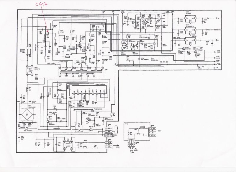

Na tomto TV bol dlhší čas problém so zapnutím. Muselo sa opakovane na DO
stláčať tlačítko až kým sa TV zapol. Potom už normálne TV išiel.
Teraz sa už ale zapnúť nedalo. Pri pokuse o zapnutie na chvíľu LED zhasla,
zoplo relé demagnetizácie ale LED sa opäť rozsvietila . Výstupné napätia
zdroja boli v poriadku aj keď nebolo veľa času ich merať lebo TV prešiel
do Stby. Na skúšku som postupne pripájal ku elektrolytom v zdroji druhé
kondenzátory ale bezvýsledne. Až keď som prispajkoval ku C617 (10/100V)
druhý elektrolyt, tak TV nabehol. Hovorím si : mám vyhraté ,C617 stratil
kapacitu. Keď som ho vybral a zmeral ,kapacita bola 10mikro. Dal som ho
naspäť a TV zasa neide. Dal som druhý 10uF a ide. Urobil som niekoľko
pokusov: 22uF-TV ide, 33uF-TV neide, 47uF- TV ide. Tak teraz neviem čo to
je za záhada? Aký tam mám vlastne nechať kondenzátor alebo či tam nieje
ešte iná príčina. Nemáte dakto skúsenosti s takým problémom u Sony?
Prikladám aj schému zdroja.

U kondenzátoru je nutné změřit i sériový odpor, kapacita může být OK. K tomu je dobrý měřič ESR od Zajíce.

Na kondenzátore C617 je za chodu TV 68V, v Stby 8,5V.
Urobil som ešte niekoľko skúšok a zistil som, že nie s hocijakým kondenzátorom zdroj pracuje. Najhoršie obstáli kondy malých rozmerov
od rôznych výrobcov. Naopak s kondy väčších rozmerov štartoval zdroj
bez problémov. Nechal som tam 22uF/100V Jamicon väčšieho rozmeru
