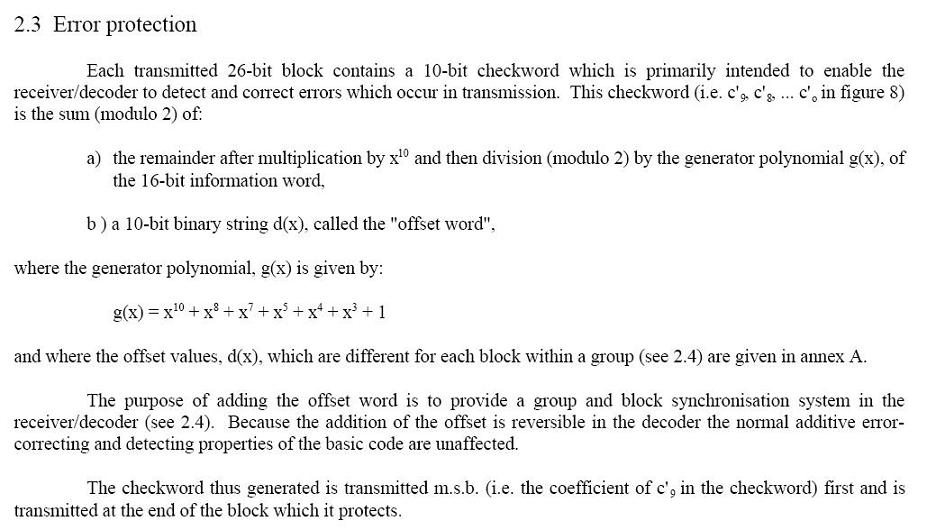

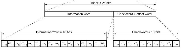

Věděl by prosím někdo jak se vypočítá kontrolní 10bit slovo z přijatého 16bit slova? Nějak to nemůžu pochopit. :help: Přikládám vyňatek z EN50067 Rds Standard

#2 Příspěvek od Hill »
Něco o tom jsem kdysi našel tady : http://www.pira.cz/navody.htm#teorie , pravděpodobně na těch stránkách najdeš i kontakt na lidi, co se tím zabývají.
Jinak musíš tu normu seštudovat celou včetně příloh, ty jsou snad ještě důležitější, než samotná norma.
Piitr
#3 Příspěvek od Piitr »
Musíš s tím počítat jako s polynomem.
Třeba 10 bitů dat 1101101100 musíš chápat jako polynom:
1*x^9 + 1*x^8 + 0*x^7 + 1*x^6 + ... + 0*x^1 + 0*x^0
Další věc je, že počítáš modulo 2:
0+0=0
0+1=1+0=1
1+1=0
Takže sčítání odpovídá operaci exlusive or (XOR).
Takže:
Data si představíš jako polynom, ten vynásobíš x^10, pak to vydělíš uvedeným polynomem, vezmeš zbytek po dělení, přičteš k němu něco a máš kontrolní součet.
Hlavně si nastuduj, jak se dělí polynomy. To je normální matematika.

EDIT: Celá norma je na http://wiki.tux-project.de/images/d/d2/ ... andard.pdf Je to pravda s přílohami, ANNEX A str.59 a ANNEX B str.60
Takže 16bitů jako polynom, vynásobit x^10, vydělit modulo 2 a zbytek po dělení sečíst modulo 2 s 10bit slovem z ANNEXU A. ?

Algoritmus dělení:
Máš proměnnou "z" dlouhou 16 bitů. (Stačilo by i 10, ale líp se dělá s 2 bajty.) To bude zbytek po dělení. Na konci v něm bude výsledek.
Máš proměnnou/konstantu "poly" dlouhou 16 bitů. (Zase by stačilo jen 10.) V ní bude ten polynom, kterým dělíš. Bude v ní "10110111001".
Postupně budeš číst data bit po bitu. Začneš nejvyšším. Projdeš postupně celých 26 bitů dat (16 jsou data, 10 jsou jen nuly).
1) Do "z" dáš nulu.
2) Do "carry" načteš další bit dat.
3) Uděláš "rol z". Tzn. z se posune doleva, nejvyšší bit vypadne do carry, původní carry vleze do nejnižšího bitu.
4) Testuješ bit 2^10 proměnné "z". (Pokud bys měl to "z" jen na 10 bitů, tak už bys tam tenhle bit neměl, takže bys testoval carry.) Pokud je ten bit roven 1, pak uděláš "xor z, poly" (výsledek se ukládá do "z").
5) Pokud máš ještě nějký bit dat, jdi na bod 2. Jinak končíš a v "z" máš zbytek po dělení. Ještě bys k němu měl přičíst tu konstantu z annex a.
Je to strašně jednoduchý. Klidně to lze počítat postupně, rovnou jak ta data přicházejí z éteru.
Ten algoritmus nahoře jde použít pro vygenerování toho kontrolního slova. Ale pokud chceš jen kontrolovat, že jsou data i s kontrolním slovem dobře, stačí to takhle:
Algoritmem výše proženeš celých 26 přijatých bitů, včetně toho kontrolního slova. Pokud ti výsledný zbytek po dělení (ještě před odečtením slova z annex a) vyjde stejný jako ten offset z annexu a, tak je to dobře. Pokud vyjde něco jiného, je to špatně a došlo k chybě při přenosu.
