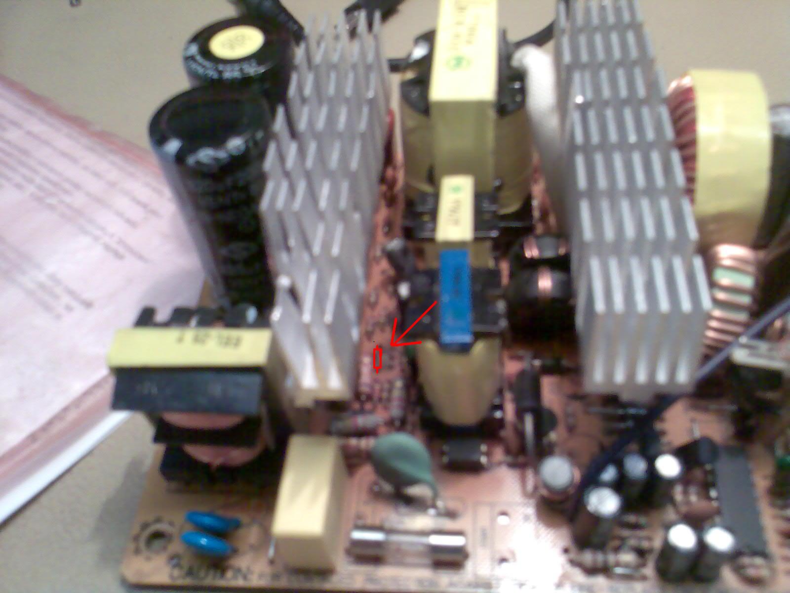

To asi nebude on, na výšku není a žádná dioda paraelně tam taky není. Pokud jsem to dobře pochopil, tak by ten odpor měl propojovat kolektor bud. tranzistoru BC945 s říd. elektrodou tranzistoru 2N60C. Nachází se hned vedle toho BC945 (ten tam není zrovna osazen).
Pro jistotu přikládám foto s označením součástky. Omlouvám se za horší kvalitu, lépe to nešlo.
Odpor je vyznačen červeně

dj_Paul
Příspěvky: 2715
Bydliště: Laškov
#5 Příspěvek od dj_Paul »
Tak s takovohle fotkou Ti poradí akorát věštec

#6 Příspěvek od MPazdera »
dj_Paul píše:Tak s takovohle fotkou Ti poradí akorát věštec
Uvidíme, jestli se nějaký najde :). Pokusím se to vyfotit něčím lepším, ale myslel jsem si, že by pro orientaci mohlo stačit.
sr71
Příspěvky: 2694
#7 Příspěvek od sr71 »
ten odpor co jsi označil na fotce je 56R

#8 Příspěvek od MPazdera »
sr71 píše:ten odpor co jsi označil na fotce je 56R
Díky za rady, teď už to snad zprovozním :D .
