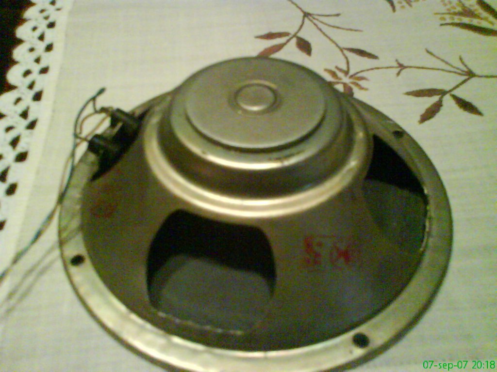

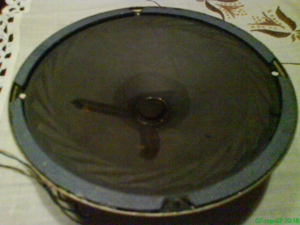

Neviete nahodou niekto co je to za repro?Nasiel som ho na povale dobre zachovane a ma aj obstojny zvuk...je na nom napisane len CCCP a ostatne je temer necitatelne...

Na té fotografii to vypadá, že má kevlarovou membránu.

Nikoliv - je to opravdu Made in CCCP, byl to hlavní reprák v TVP řady ELEKTRON - jmenovalo se to ZVUKOVAJA GOLOVKA DINAMIČESKAJA neboli ZGD a čísla, většinou znamenala průměr a zatížitelnost. Impedance byla podle typu jak 4, tak i 8 Ohmů. V těch Elektronech to krmil integrovaný zesilovač s CCCP ekvivalentem TBA800 nebo 810.

Jo, je to celkem slušně odzadu magneticky odstíněný středobas s papírovou membránou. Její okraj je zajímavě tvarovaný, ale dovoluje poměrně velký zdvih, tedy zdvih odpovídající asi 2W výkonu, protože reproduktor byl osazen hlavně v elektronkových strojích řady 700: Elektron, Sadko, Lazur, Rekord a možná i v dalších, jak se všechny jen jmenovaly, ale měly stejná šasi.
K reproduktoru patří ještě výškáč v sérii s MP kondíkem 4uF a dohromady v té obrovské bedně (vlastně polouzavřená ozvučnice) to mělo docela slušný zvuk, samozřejmě, pokud byl reproduktor v pořádku.
Dva litry je málo, uspokojivě hraje vražený do čelní desky staré školní katedry (60 x 140 cm, je v horním rohu, okrajem asi 15 cm od vnějšího a horního okraje desky). Do uzavřené bedny se nehodí, ještě tak do té polouzavřené.

Priklanam sa aj ja k nazoru, ze je to vyrobok CCCP.
Nieco podobne (s presne takym istym uchytenim membrany ku kosu) som vybral z jedneho farebneho TV zo ZSSR. Bol tam aj vyskac, vzhladom podobny ARV081. Tusim bol ten TV Rubin 714D. A teda hra to slusne, co sa tyka hlbok, urcite sa vyrovna reprakom s gumovym zavesom membrany. Mam to uz viac nez desatrocie "namontovane" v papierovej krabici o objeme cca 10l. :lol:

Pravda...s tou ozvucnici jsem ustrelil...ono kdyz to je v TV skrini, tak to tak je asi navrzene a tou uzavrenou ozvucnici by se to asi zabilo.

miroja píše:Priklanam sa aj ja k nazoru, ze je to vyrobok CCCP.
Presne tak,suhlasim ja som to tiež vybral z rubina. Zvuk to ma celkom slušny to fakt uznavam :)

Tohle není reproduktor, ale gromkogovoritěl :D ještě z doby, kdy se spíš honila citlivost než zatížitelnost. Podobná repra nehrají nejhůř, asi se na tom podepisuje lehounká membrána. Když jsem se ale jednou podíval, jak je provedená štěrbina v magnetu a kmitačka, tak mi nebylo zrovna nejlépe :D
