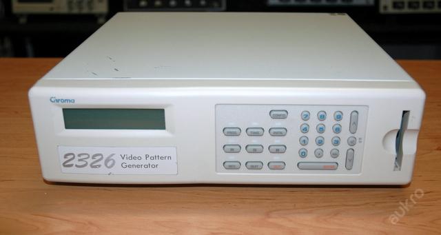

Uvažuju o pořízení podobného generátoru, stavebnice J-214 by stačila a ještě se prodává. Za stejný peníz (900kč) se dá pořídit repasovaný Chroma 2326 s mnohem většími možnostmi které bych ale asi stejně nevyužil, je podstatně větší a mám pochybnosti o opravitelnosti.
Nemá s tímto typem někdo zkušenost? Jestli to má smysl koupit - na Aukru už se nabízí delší dobu.

Příspěvky: 37418
#12 Příspěvek od rnbw »
J-214 tiez neopravis, ked odpalis procesor.
Achab
Příspěvky: 6136
Bydliště: okr. Vyškov
#13 Příspěvek od Achab »
U J-214 by snad šel ten program nějak vytáhnout a zálohovat pro případ nového naprogramování při poruše ale nemám s tím zkušenosti. Těch 900Kč za jednoduchou stavebnici se mi zdá dost. Navíc bylo dříve někde na Bastlírně zmíněno že má nějaké funkční nedostatky.
Chroma 2326 je určený hlavně pro monitory, má výstupy pouze RGB (3×BNC) a DVI. Nezdá se že by tam byl audio výstup. Modulátor by šel případně vestavět.
Současně je v nabídce Chroma 2327 (1900Kč) a 23291 (3500Kč) s dalšími možnostmi a výstupy ale to už se mi nechce pro moje potřeby investovat.
Příspěvky: 37418
#14 Příspěvek od rnbw »
Ked je to pre RGB monitory, tak tam PAL nebude.
Achab
Příspěvky: 6136
#15 Příspěvek od Achab »
J-214 má taky jenom AV výstupy - právě jsem myslel že UHF modulátor by šel do té Chromy přidat. Určitě tam bude prostorová rezerva protože skříňka je stejná i pro ostatní typy které mají navíc další výstupy (CVBS, Y/C případně Audio a HDMI).
Zvuk by se zřejmě taky musel případně přibastlit když u Chromy 2326 není konektor - DVI audio nepřenáší.
