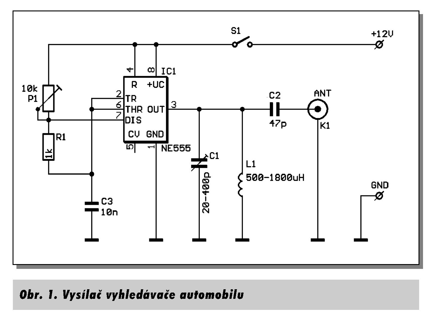

Pojde mi toto na 9V z baterie. Predpokladam že ano, nepotrebujem velky dosah prave naopak. Chcem sa len uistiť.

Určitě půjde. Ale radši bych tam dal akumulátor (bloček) s odporem na nastavení dobíjecího proudu - cca 1-2mA stačí, kapacita je kolem 150-200mAh a dáváš ji tam už předem nabitou. A tu 555ku dej v CMOS verzi - bude mít menší spotřebu a tím pádem déle vydrží na jedno nabití.

budem to mat v krabici zosiku, bude tam dostupných aj 12V takže by som to mohol nabyjať počas behu zosilovača?

K čemu to bude sloužit? Jako nástraha k alarmu, když Ti někdo čórne káru, nebo jen chceš neztratit auťák na parkovišti u TESCA?
No, dobíjení bych řešil klidně přes přívod pro zásuvku zapalovače - je pod stálým napětím a 1-2mA autobaterce nemají jak ublížit, samovybíjením ztrácí když ne víc, tak nejmíň stejně. Jiná věc je spouštění toho kníkadla - přece nechceš rušit celé okolí? Tady bych viděl pole neorané pro bastlířské snahy - aneb jak a kdy spustit vyhledávací vysílač, aby se zbytečně nevybíjel jeho zdroj a zároveň nebylo rušeno okolí?

okolie rušene nebude, chcem to dať do krabici zosilňovača, dosť veľa ma vyšiel a dosť som sa nanom narobil, a mam 2 ročne skusenosti s kradnutim veci na internate zo zamknutých izieb ked tam nikto nieje počas vyučovania.
Tak pred odchodom rano by som to zapol nejakym "malym tajnym" tlačitkom, ak by to niekto ukradol, hned ako by som to zistil by som sa prešiel po chodbe okolo izieb a takto by som našiel čorkara resp. moj zosik. A pretože určite ho zlodej nenecha zapnuti niekde v zasuvke je potrebny nejaky nezavisli zdroj vo vnutry krabice.

Daleko jednodušší to budeš mít, když se vykašleš na "male tajne tlačidlo" a uděláš si zapnutí automatické odpojením hlavního napájení - stačí jeden trand jako invertor. Dokud bude zapnuté hlavní napájení, bude se přes odpor a diodu jednak dobíjet akumulátorek, druhak se přes odpor a druhou malou diodu otevře z kladného pólu zdroje npn tranzistor, který připojíš kolektorem na vývod č.4 u té 555ky. Emitor samozřejmě na společnou zem. Zloděj aby mohl zesík odnést, musí ho vytáhnout ze zásuvky - a tím zapne alarmový vysílač. Odpojením zdroje se totiž přestane dobíjet aku a zavře se ten blokovací trand u vývodu 4 - a 555 se vesele rozkmitá...Ty diody tam musí být kvůli oddělení, jinak by se tranzistor otevíral i při vypnuté síti z akumulátoru a vysílač by se nikdy nezapnul.
Nebudeš muset se zesem nic podezřelého dělat, když od něj odcházíš - co když zloděje dobře znáš a viděl by, jak na zesu COSI zapínáš? A bude to také ochrana proti Tvé případné skleróze, co kdybys v návalu učební horečky na zapnutí zapomněl...?

dobre, a ešte o akom akumulátore to vlastne hovoríme? 12V - to zoženiem?
Inak ten zosik zo zasuvky vždy vytahujem, prip. minimálne ho vypínam hlavným napájacim vypínačom, takže vždy ked zosik nebude zapnuti (a budem tam ja) bude zapnutý aj vysielač. A dalej ako by som mal riešiť antenu? 6iadny kablik z krabice vysieť nemôže, stačila by nevysunutá teleskopická anténa alebo nejak ten kablik po vnutornom obvode krabice bude stačiť, ak to teda potrebujem len tak na cca max. 4m?

Zospodu zosilnovaca nenapadne, najlepsie pod umely kryt umiestni jazyckovy kontakt, pod stol nenapadne nalepis magnet tak, aby bol kontakt spojeny. Ked zlodej so zosilnovacom pohne, kontakt sa rozpoji a zopne vysielac.
Spinanie poriesis tak, ze vezmes NPN tranzistor, do bazy mu z plusu das rezistor cca 10k (aby sa otvoril) a z bazy proti zemi jazyckovy kontakt. Pri zopnutom kontakte bude baza skratovana na zem a tranzistor zavrety, ked kontakt rozpoji tranzistor sa otvori a zopne vysielac.
Aby ti to zlodej nemohol deaktivovat, napr. prilozenim magnetu, sprav to s tyristorom

maš to nejak naopak, ta varianta z tým automatickym zapinanim pri odpojení napajania sa mi pači, ked sa dostane na vyvod č. 4 nulovy potencial resp. zaporne napatie obvod nebude fungovať? Dobre tomu rozumiem?

nakreslili by ste mi prosim niekto schcemu na to automaticke zapinanie pri odpojení napájania? Neviem tresne ako by so malo vyzerať.

#11 Příspěvek od masar »
Tohle popsal EKKAR:

dik, fakt ste mi pomohli, a ešte k tej cievke vysielač 500 - 1000 uH, a priimač až 500 - 1800 uH. To čo za cievka bude, kde taku zoženiem, je to nejaka velka hodnota nie?

#13 Příspěvek od masar »
Obě cívky mají mít přibližně stejnou indukčnost v rozsahu 500 - 1800uH. Spolu s dolaďovacím kondenzátorem 20 - 400pF tvoří paralelní rezonanční obvod, který bude pracovat v rozhlasovém pásmu středních až dlouhých vln. Vzhledem k použitému OZ v přijímači (741) to bude spíše to dlouhovlnné pásmo. Jako cívky můžeš použít např. křížově vinuté cívky ze vstupních nebo oscilátorových obvodů přijímačů na SV a DV, popř. cívky mf transformátorů těchto přijímačů, pokud možno s co největším činitelem jakosti (tedy vzduchové), což bude u přijímače nutností. Snad by šlo použít i feritovou anténu na DV, budeš muset trochu experimentovat. :wink:

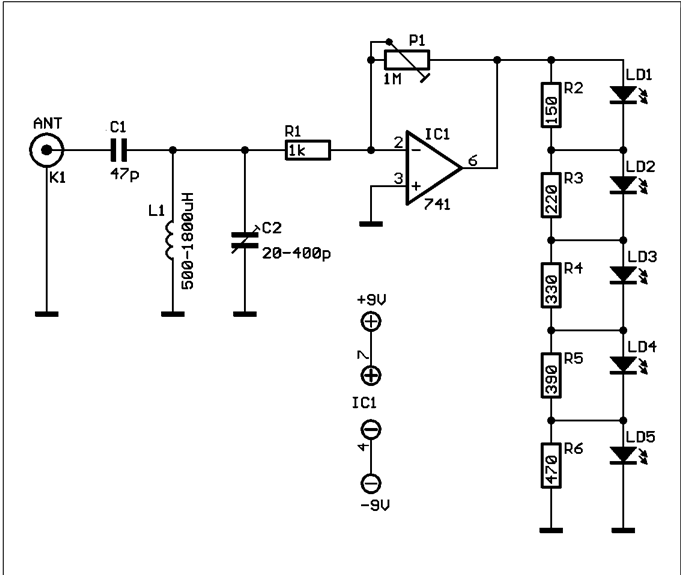

#14 Příspěvek od \_Honza_/ »
Mohu se zeptat kde se dá najít schéma přijímače ? Podobné zařízení jsem se snažil bez větších úspěchů také zkonstruovat. Proto mě dané téma zajímá.

#15 Příspěvek od masar »
Diskutované zapojení bylo uveřejněno ve "žlutém" A-Radiu č.1/1999 str.4.
Ke schématu je jen třeba poznamenat, že napájení +9V/-9V zde není myšleno jako symetrické a jeho značení je poněkud zavádějící. Přijímač zpracovává jen zápornou část vst. signálu a podle její velikosti se rozsvěcuje patřičný počet LED.
