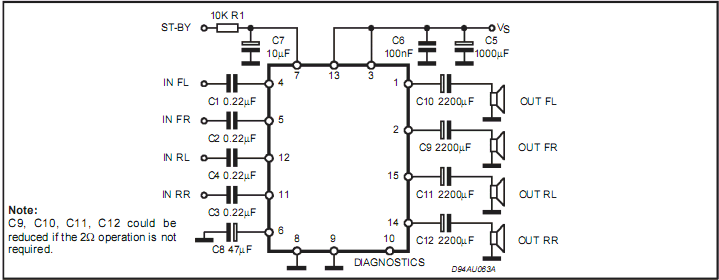

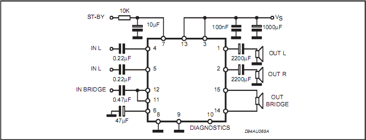

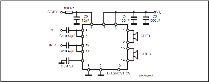

V tabulce ELECTRICALCHARACTERISTICS jsou uvedeny údaje o parametrech zesilovače, které tě asi budou nejvíc zajímat. Je to hlavně:
1. Vs - rozsah napájecího napětí 8 až 18V
2. Id - celková spotřeba obvodu 150mA
3. Po - Výstupní výkon pro zkreslení 10% a zátěž 4Ohmy (Vs=14,4V, f=1kHz)
.... zapojení do můstku 25W
.... zapojení jednoho zes. 7W popř. 12W na 2Ohmech
4. Rin - vstupní impedance 30kOhm
zapojení do můstku 15kOhm
5. Gv - napěťový zisk 20dB(10x)
zapojení do můstku 26dB(20x)
Na 1. obrázku je tedy schema zesilovače 4x7W/4Ohm(12W/2Ohm)
Na 2. obrázku je schema zesilovače 2x25W/4Ohm
Na 3. obrázku je kombinace obou předchozích
Připojením vývodu ST-BY(přes rezistor) na napětí Vs se zesilovače uvedou do stavu PLAY, připojením na 0V (GND) do režimu STAND-BY.
Pokud máš alespoň nějaké znalosti z oboru, nemůže být stavba velký problém. :wink:
