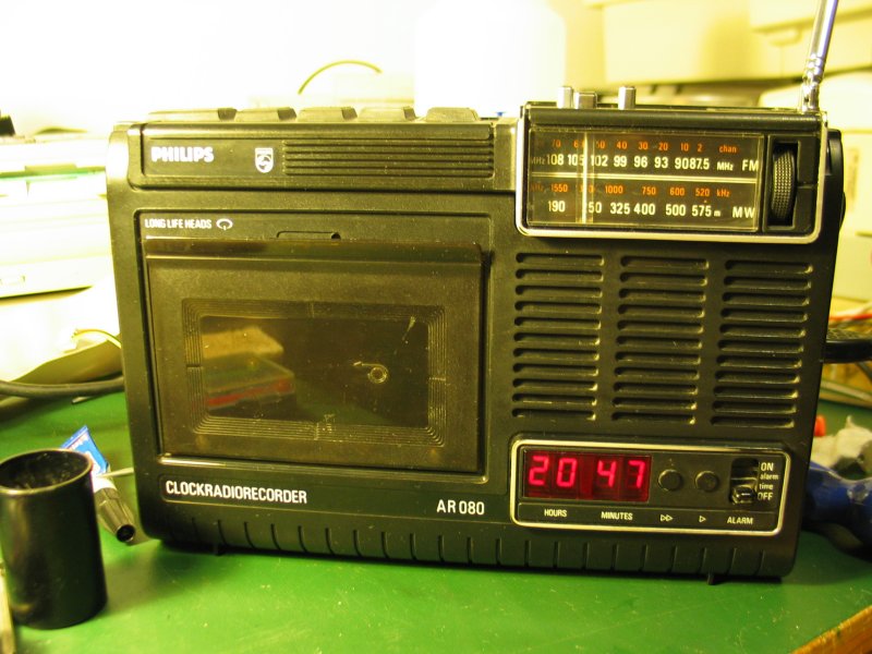

Mam radiomagnetofonbudik ( :) ) Philips AR080 z roku 1977, ktory si otec kedysi priviezol z Holandska. Dlho lezal odlozeny.

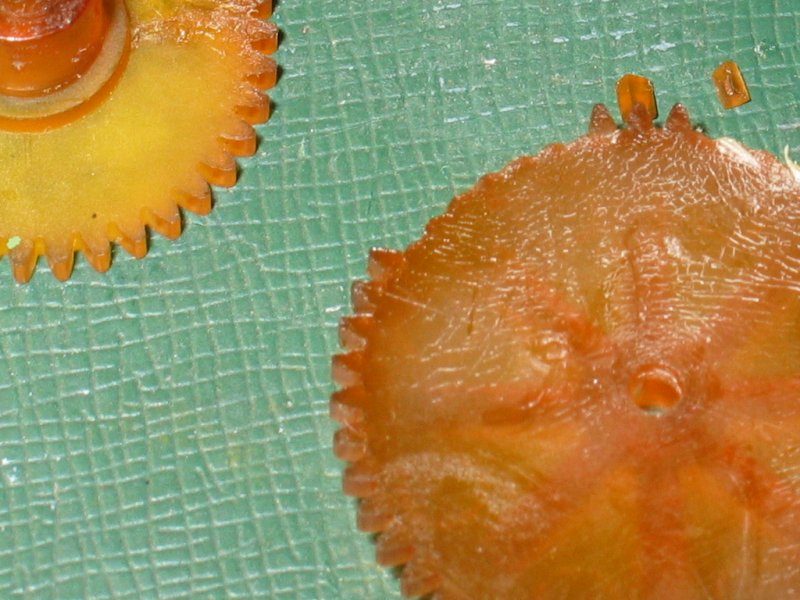

Vymenil som dva suche 100uF elyty, vycistil prepinace, potak, mechaniku a hlavy. Potom som skusal pustat kazety - hralo to, ale len asi pol hodinu. Potom sa vylamali zuby na jednom ozubenom koliesku.
Je to z nejakeho divneho materialu, ktory zdegeneroval, je makky a rozpadava sa. Vyzera to tak, ze jedina moznost na zachranu je vyrobit nove z nejakeho plastu. Vedel by to vyrobit hodinar? Alebo nejako vypalit laserom?

Vyrobit takové kolečko je snadné, pokud má člověk tu správnou výbavu - děličku a nějaký nástroj na zhotovení zubů, podle metody, která se použije - frézka, obrážecí nůž apod.
Hodinář by takové kolečko určitě udělal.

Tohle jsem řešil vícekrát, na Philipsech taky. Ty plasty se ve většině případů rozpadají nikoliv stářím, ale díky tomu, že je rozežere nevhodné mazivo. Velmi s tím zápasí jeden známý-sběratel kazeťáků, sám si je kdysi opravoval a nešetřil polskou vazelínou pro videa. :cry:
Pár takových koleček mi vyrobil člověk, vyrábějící modely vláčků, další mi dělal kdysi jeden strojař. Někdy to jde z mosazi, ale spoluzabírající kolo musí být plastové, nebo ze silonu. V jednom případě se silon bohužel vylamoval a kolečko necydrželo, druhý pokus byl z kvalitního nylonu - použilo se jako materiál nějaké kolečko pro výtah videa.

co takhle zkusit to vylámané kolečko otisknout nadvakrát do plastelíny nebo do sádry a odlít z epoxidu? Pro převod s nějakýma 30 rpm by taková přesnost mohla stačit. Jednou jsem podobnou metodou odlíval zlikvidovaný unášeč na cívkový magnetofon

To je marná snaha, jednak epoxid není moc vhodný, z formy se smrskne, druhak je otisk ozubení nevhodný pro odlévání u tak malých koleček.
Pokud narazíš na někoho, kdo má frézovací strojek na výrobu koleček a dostatek nástrojů, tak je ta výroba otázkou už jen materiálu.

Ještě poznámka - u dalšího podobného Philipse jsem neměl štěstí, ozubená kola měla šikmé zuby a nešla nahradit rovným ozubením. Na tom mi modeláři selhali. Když nejsou k dispozici přesné nástroje na výrobu zubu, tak se dají vyrobit rovné zuby různýma fintama, ale šikmé takhle nejde :cry:
