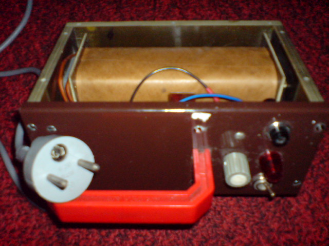

Nevíte někdo k čemu mohlo sloužit vyfocené zařízení? Když ho zapojím do el. sítě, vytváří to poměrně silné pulzní magnetické pole. Frekvence pulzů se dá nastavovat potenciometrem od zhruba 2/s a rychleji, příkon asi 3,3 A.

Vypadá to jako nějaká tlumivka - ale s tyčovým jádrem, a když píšeš pulsní mag. pole, napadá mne nějaký detektor trhlin nebo tloušťkoměr - podle odezvy na mag. puls v přiloženém materiálu lze usuzovat na tloušťku nebo druh materiálu, v případě znalosti chování bezvadné součásti se podle odezvy dá detekovat nějaká strukturální vada materiálu apod. Taky se může jednat o přenosný (k této domněnce svádí i to ucho) generátor pro nějaké pokusy s ovlivňováním biologických materiálů pulsním mag. polem - víc by se dalo odvodit z informace, odkud dané zařízení máš a co konkrétně se nachází na té DPSce uvnitř - je tam pouze jednoduchý časovač coby zdroj impulsů a výkonový spínač, nebo i detektor případné indukční odezvy, podobně jako v "minohledačce"? Zkus zjistit a popsat víc informací, zatím to je spíš o křišťálové kouli a věštění...

Jestli nás pan hero netahá za fusekli, tak je to odmagnetovací tlumivka na ruční nářadí, amplituda pulsu se triakem plynule snižuje až k nule. Yeah!
Ovšem řemeslně moc pěkná práce.

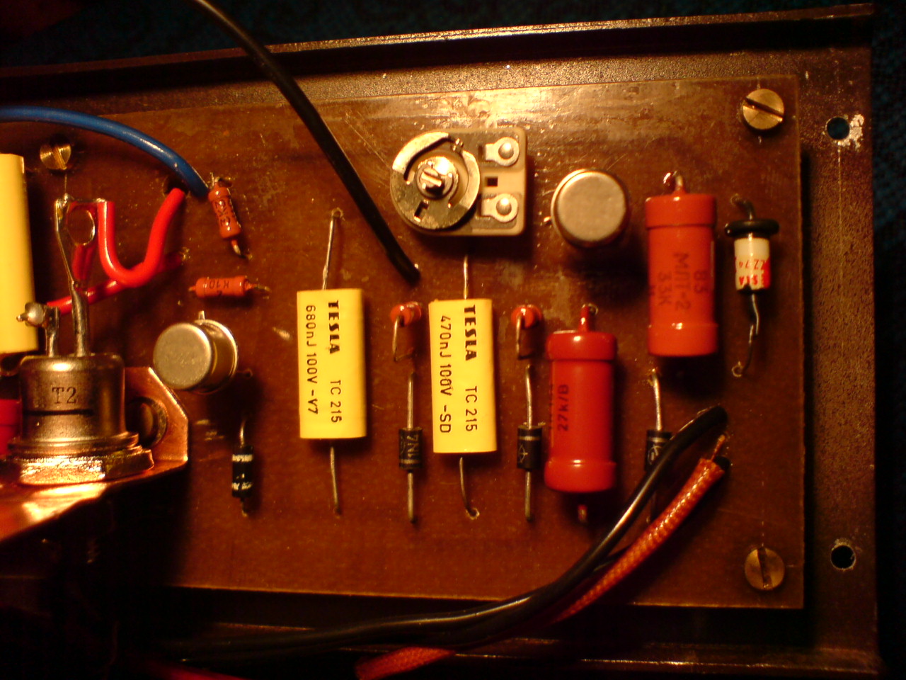

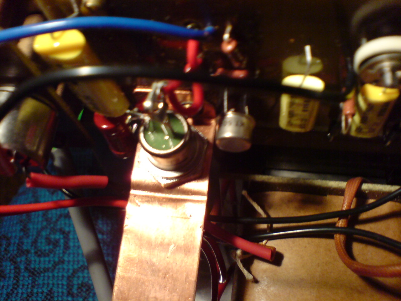

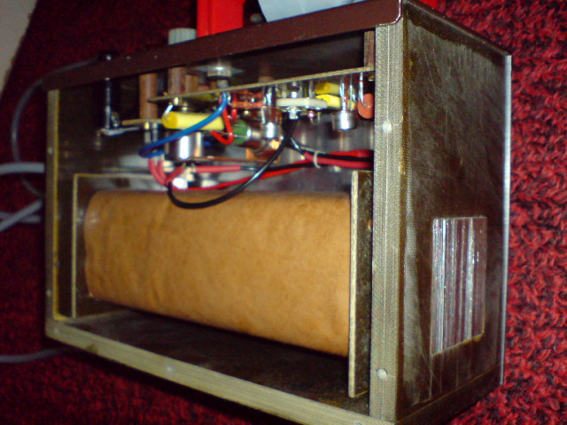

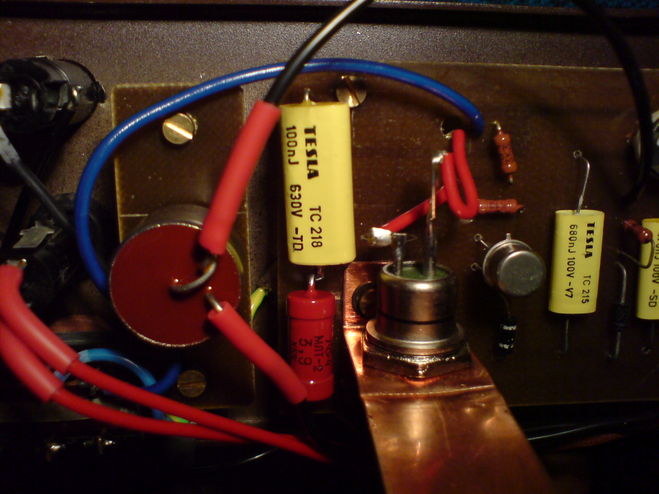

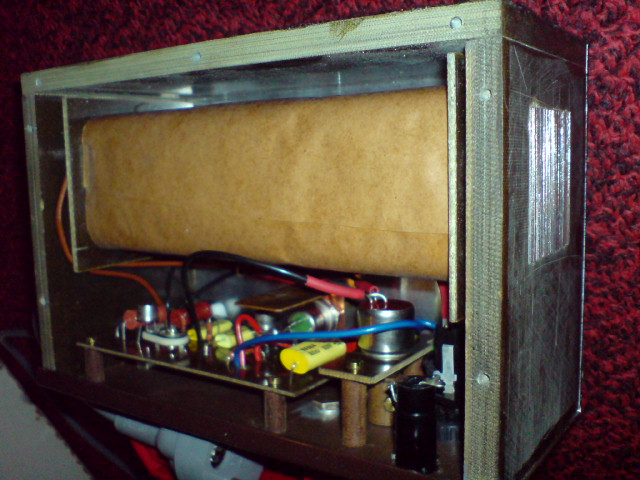

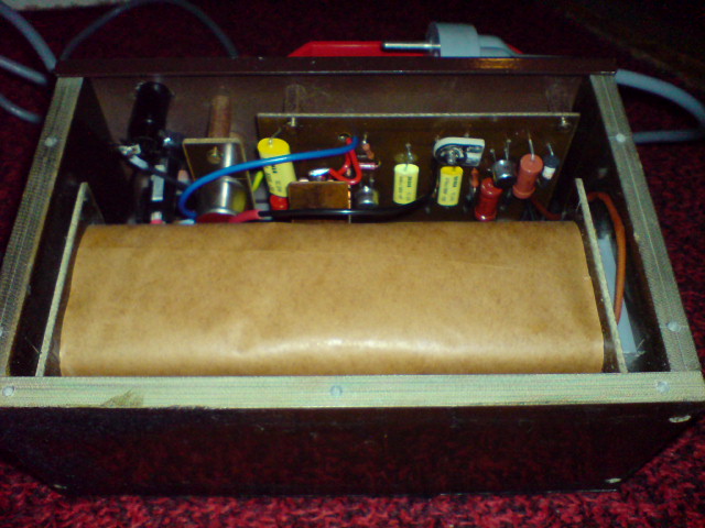

Tak jsem to rozebral a udělal ještě pár obrázků. Součástky:Tesláckej tyristor KT705-480V,15A;druhý tyristor K504-480V,0,4A; ty tři žluté součástky jsou TC215, a ten větší TC218; je tam diak, řídí ten menší triak;třetí triak KT505-jako 504;pak Zenerova dioda KZZ74-9,0-10,5V, 5A; pak ještě tři diody a odpory a jeden trimr. Dal mi to kamarád, taky nevěděl co to je. Je to podomácku dělaný, ale jak někdo napsal, perfektně dílensky zpracované(i ten chladič triaku z měděného plechu je vyleštěnej. Jo a ta frekvence je jak jsem psal, když na min.,je to jako tlukot srdce, a max. bych odhadl tak 1500/s. Celé to váží 4kg a vypadá to jako nějaký zásuvný modul.
Oprava není tam žádný triak, všechny tři jsou tyristory Tesla, to jsem se přežblebt. :?

a ještě bych dodal: když přiblížím stran. klíč (třeba 13-17) na vzdálenost 3cm, tak mám co delat, abych ho udržel. :roll:
