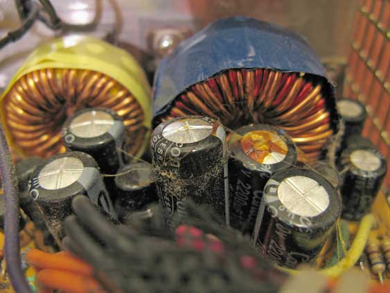

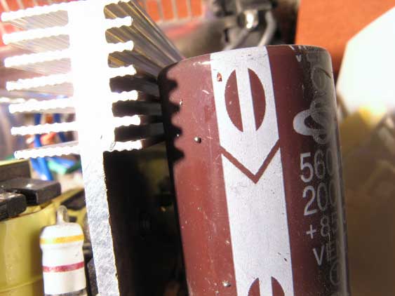

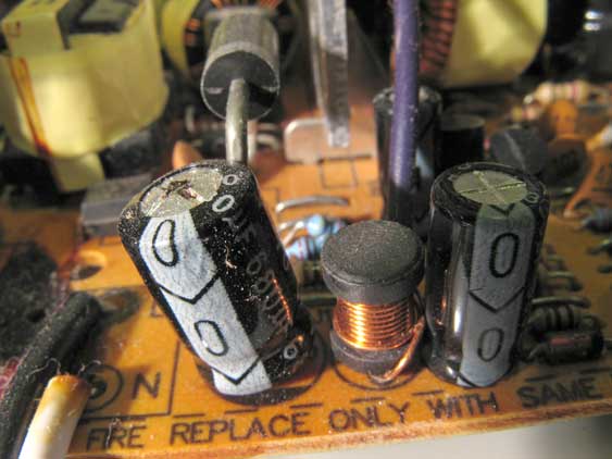

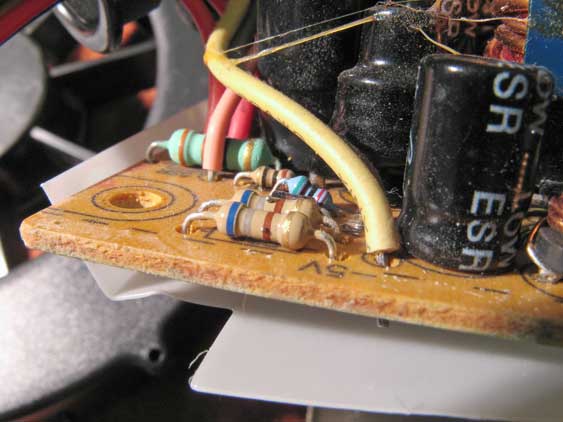

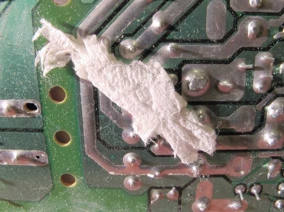

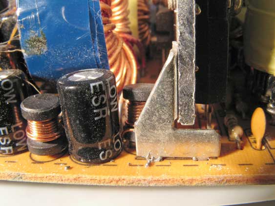

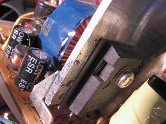

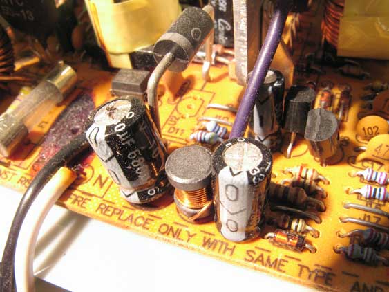

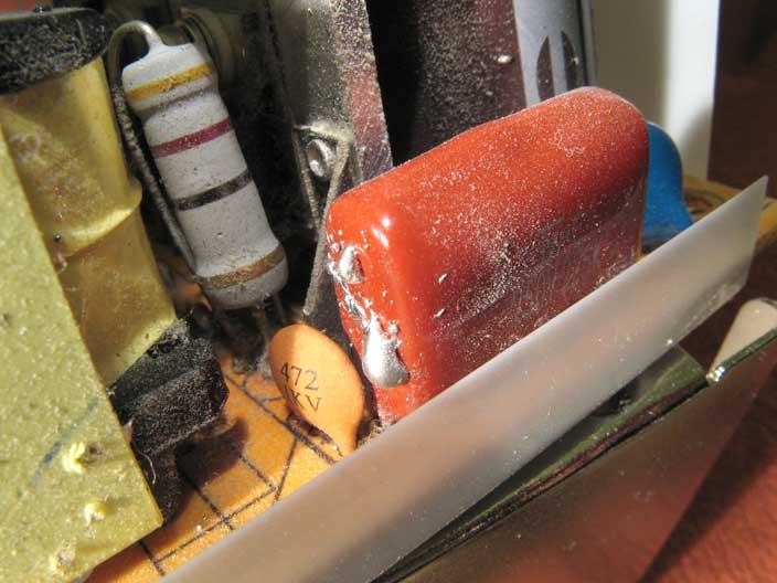

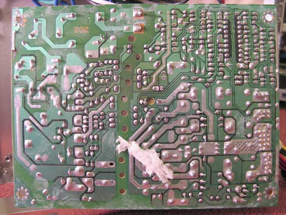

Jestli budete někdy kupovat počítačový zdroj, tak určitě ne KME PZ-400. Po rozebrání jsem se nestačil divit. Na součástkách cín. Pojistka bez pouzdra. Nafouklé kondenzátory (už asi vím proč se mi spouští pc na po páté :? ). Po odstranění plastového krytu na plošném spoji jsem našel kus kapesníku! Celá deska je od nějaké mouky nebo co to je s otisky prstů. No hrůza.
Původně to měl být dotaz na to, jestli jsou ty kondenzátory nafouklé, ale jak to tak vidím, tak asi jsou, takže je musím vyměnit.
Jsou to:
1x 680 uF / 10V, yicon, LOW ESR, -40°+105°C
1x 2200 uF / 16V, yicon, LOW ESR, -40°+105°C
3x 2200 uF / 10V, Canicor, LOW ESR, -40°+105°C
(28.52 KiB) Staženo 104 x
(28.96 KiB) Staženo 121 x
(37.67 KiB) Staženo 123 x
(43.29 KiB) Staženo 143 x
(29.41 KiB) Staženo 119 x

takhle vypadá většina levných zdrojů, naopak radím opravit dát kvalitní kondy pokud tam je KA7500 vyměnit za TL494 dotáhnout součástky na chladičích zkontrovat matkami zakápnout barvou, vyměnit pojistku za držák, promáznout ventilátor vazelínou , a udělat kulturu desce, Pracné ? ano ale rázem je z toh ozdroj na který se dá spolehnout, na rozdíl od nového který je odfláknutý naprosto stejně. Když dělám posouzení některých zdrojů, které se u nás mají dostat na trh a to jsou zdroje které jsou cenově okolo dvou a více tisíc, tak to je obdobná bída a ani je nepustím, ale je to častý obrázek :-(

No, kvalitni zdroj dela mj i kvalitni navrh desky. I co se rozlozeni soucastek tyka, ty elyty nalepeny na chladic... :roll:

Tenhle zdroj byl kupovaný jako součást skříně asi před 3 lety. Už přes rok zapínám pc napotřetí, počtvrté někdy i napopáté. Někdy se i sám vypne. Vůbec jsem netušil o co jde, až do včerejška, když jsem to rozebral...kondíky vyměním a budu doufat, že se nepodělá i něco jiného.
ps: jak mám poznat kvalitní kondenzátory? Jestli je tam KA7500 zjistím zítra (teď na něm jedu), z jakého důvodu bych ho měl měnit?

Kvalitní kondíky jen tak laicky pokud není datasheet , tak jsou určitě na 105°C a pokud místo dovolí tak ty co mají větší průměr, když vyjde opřený o chladič není od věci vyhnout ho stranou a zafixovat tavnou pistolí. Jinak ten plošák není tak špatně provedený je zesílený pocínováním v místech vyššího proudového zatížení a to i když to není úplně estetické je lepší než holá měď , hlavně projít studeňáky.

Já vím, ale nový zdroj taky něco stojí a když už to jede 3 roky a asi 1 rok pravděpodobně s nafouklými kondenzátory, tak myslím, že stačí vyměnit ty kondenzátory a bude to ok.
Místo 680uF/10V dám HITANO 1000uF/16V RM5 do 105°C. A místo těch na 10V a 16V dám 2200uF/25V RM7,5 do 105°C. Jestli jsou LowESR nevím, ale to snad nebude vadit.

#14 Příspěvek od jef111 »
Ty Hitano nejsou nic moc, pokud můžeš tak sežeň třeba Teapo, Nichicon, Jamicon a podobné.
