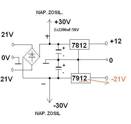

A mam nejaky takýto zdroj pre zosilovač nakreslil som jednoduchu schemu. Na zaporne napätie mam použity stabilizator 7912 teda na 12V a predsa som nanom nameral až 21V (čo je mimochodom napajacie napatie, akurat že ešte pred filtraciou - možno je to len nahoda). Stabilizator na kladne napatie funguje spravne je na nom 11,9V. Chcel by som vedieť či mam toto spravne zapojene? A kde môže byť chyba ked to dava až 21V?

#6 Příspěvek od Hop377 »
Skontroluj si zapojenie 7915, ma inak zapojene vyvody ako 7815.
Příspěvky: 35015
#7 Příspěvek od EKKAR »
Hop377 píše:Skontroluj si zapojenie 7915, ma inak zapojene vyvody ako 7815.
No, sice tazatel má 78(a79)12, ne 15 - ale v principu je to jedno, zapojení je stejné u 12 i 15, pokud je to stejná polarita. U těch záporných (79XX) správně upozorňuješ na fakt, že na zadní ploše pouzdra a na střední noze NENÍ ZEM, jak je člověk zvyklý u kladných stabilíků řady 78XX, ale je tam VSTUP nestabilizovaného napětí. Nevím proč, ale tvůrci IO v tomto místě mírně přidělali práci konstruktérům přístrojů - kdyby bylo zapojení vývodů kladných i záporných stabilíků stejné, stačil by pro oba dva u symetrického zdroje jeden jediný na střed zdroje zemněný chladič.
Prostě pozor na řadu 79XX, při pohledu na potisk pouzdra jsou vývody zleva : zem, vstup, výstup.

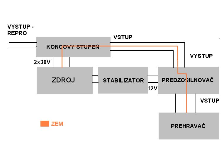

ale mam to spravne zapojene, zapajal som to podľa katalogu. A ako zistim či je na nap. svorkach zosilňovača fakt to jednosmerné napätie a nie striedave? Lebo mam o tom pochybnosti. A môžem napajať zosilňovač z takeho zdroja ako je na obrazku tými 2x30V a zaroveň napajať predzosilovač zo stabilizátora toho istého zdroja? Pritom je samozrejme stred (zem) všade spojená. Vystup predzosilňovač je sice napajany len nesymetrickým napatím (0 a +12V zo stabilizatora) ale stred (zem) jeho vystupu je v koncovom stupni vpodstate spojeny so zemou napajania. Môžem to takto mať zapojene?

Hop377
Příspěvky: 439
Registrován: 19 čer 2004, 00:00
#9 Příspěvek od Hop377 »
Skus to nakreslit, nejak som to nepochopil.
UnReSt
Příspěvky: 315
Registrován: 10 črc 2006, 00:00
Bydliště: Košice
#10 Příspěvek od UnReSt »
Tu to je, ta červena čiara je zem. A Ešte som zabudol dokresliť - aj vystup k repro je samozrejme spojeny so zemou.

#12 Příspěvek od jankop »
Ve schématu mi chybí nutné blokovací kondenzátory. Problém může být i v měření naprázdno, chce to alespoň mrňavou zátěž.

#13 Příspěvek od jarda_k »
UnReSt píše:A mam nejaky takýto zdroj pre zosilovač nakreslil som jednoduchu schemu. Na zaporne napätie mam použity stabilizator 7912 teda na 12V a predsa som nanom nameral až 21V (čo je mimochodom napajacie napatie, akurat že ešte pred filtraciou - možno je to len nahoda). Stabilizator na kladne napatie funguje spravne je na nom 11,9V. Chcel by som vedieť či mam toto spravne zapojene? A kde môže byť chyba ked to dava až 21V?
Nevidím nikde blokovací kodenzátory pro stabilizátory. Dávám u řady 78xx 100n mezi vstup a zem a 100n mezi výstup a zem. U řady 79xx tak 10M mezi vstup a zem a 10M mezi výstup a zem. Řada 79xx potřebuje ke správné funkci odebírat proud min. 5mA. Většinou na jeho výstup dávám ledku signalizující napájení. Pokud jsou tyto podmínky splněny a na výstupu je 21V tak stabilizátor může mít špatnou zem, nebo je KO.

#14 Příspěvek od Zirafka »
Záporné stabilizátory 79xx mají jednu zradu a tou je minimální odběr, jinak dávají na výstupu prakticky to, co mají na vstupu. Takže je velice dobré řešení dávat indikační LEDky na zápornou větev :)
Minimální odběr je různý podle výrobce, ale bývá to 5mA. Já dávám raději o něco více. Pro jistotu.
