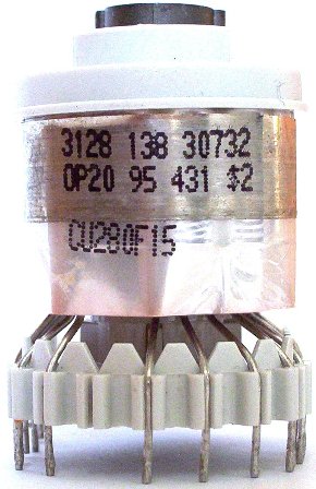

Získal jsem tento transformátor a rád bych s ním postavil spínaný zdroj. Problém je, že neznám vývody a vinutí, a tak se na Vás obracím, jestli někdo nepoznává typ zařízení ze kterého pochází nebo dokonce nemá schéma s tímto trafem. Je na něm napsáno:
3128 138 30732
0P20 95 431 $2
CU280F15
(36.01 KiB) Staženo 111 x

Tak to vyzerá, že je to imp. trafko z TVP PHILIPS 14PT135A / 07
http://www.donberg.de/descript/c/chopper_ph_6.htm

Díky za radu, dohledal jsem že ve Philipsu 14PT135A/07 je chassis Anubis A a schéma jsem si stáhnul.
