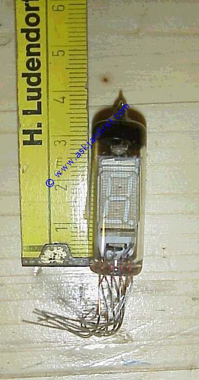

#2 Příspěvek od jano2 »
IV-6(NB-6) su ruskej vyroby.

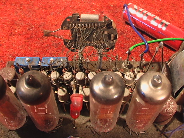

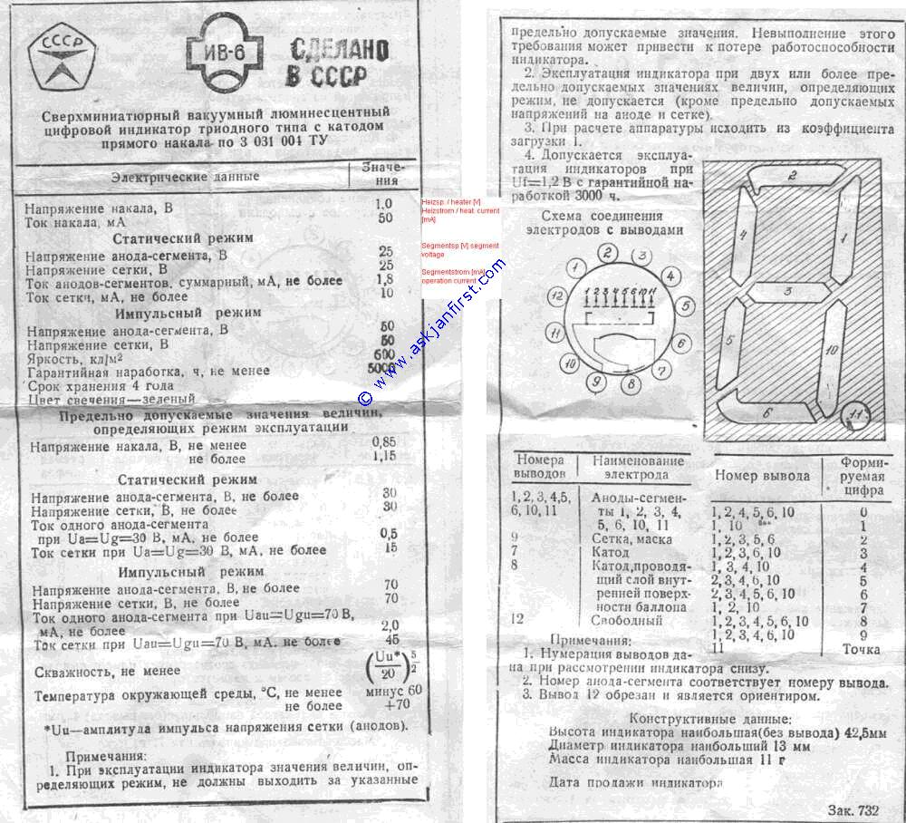

#9 Příspěvek od stepa »
Trochu hledat by neuskodilo...shanel jsem to pred pul rokem a taky nasel...jenom nebyt liny.

#10 Příspěvek od jandu »
takže žeravenie má 1,0 V a odoberá pri tom 50 mA. Trochu menšie? tuším IV4 sa používali v českoslov. prvých stolných kalkulačkách, ktoré pre poruchové klávesy boli veľmi skoro vyradené. Boli myslím 12 miestne. Ešte zopár /aj funkčných mám niekde v pivnici.

#12 Příspěvek od nxn »
Díky za DS....další problém je že něco neumim přeložit.....něco z toho vyčtu ale kolik má bejt napětí mezi katodou anodu a proud který ji protéka (Uf,If)...to jsem ještě nevyčet....a ještě by mě zajímalo co to je jak je u toho napsaný 5000..............díky

#13 Příspěvek od Radix »
5000 je minimální doba životnosti v hodinách. Ostatní údaje jsou dobře čitelné.

#14 Příspěvek od nxn »
Díky za tu životnost....Ty údaje jsou čitelný ,ale pro mě jsou nepřeložitelný....
nebyl by někdo od ty dobroty a našel by mě If a Uf ?....diky :opravar:

#15 Příspěvek od stepa »
to nxn: to si delas srandu, nebo to myslis vazne? nekde bude asi chyba...ja videl rustinu jenom z dalky, ale ty parametry ktery potrebujes MUSIS prelozit i ty!!!!
EDIT// Uak=25V , Iak=1,8mA ... je to 3ti a 5ta hodnota v levym sloupci a nekecej ze nepoznas ani to anoda-katoda...dyt to uplne bije do oci :)
a kdybys jeste chtel napeti a proud mrizky, tak to jsou 4ta a 6ta hodnota
