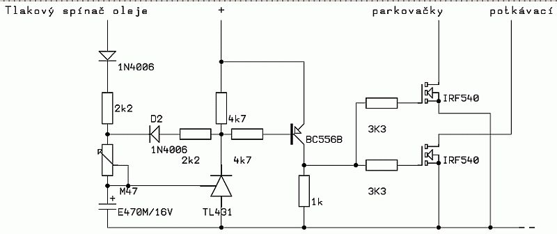

Koukni se na tohle. Vymýšlel jsem to před rokem na Daewoo a zatím to chodí bez problému. Udělal jsem i zapojení pro spínání proti + nebo s relé.
(26.44 KiB) Staženo 170 x
