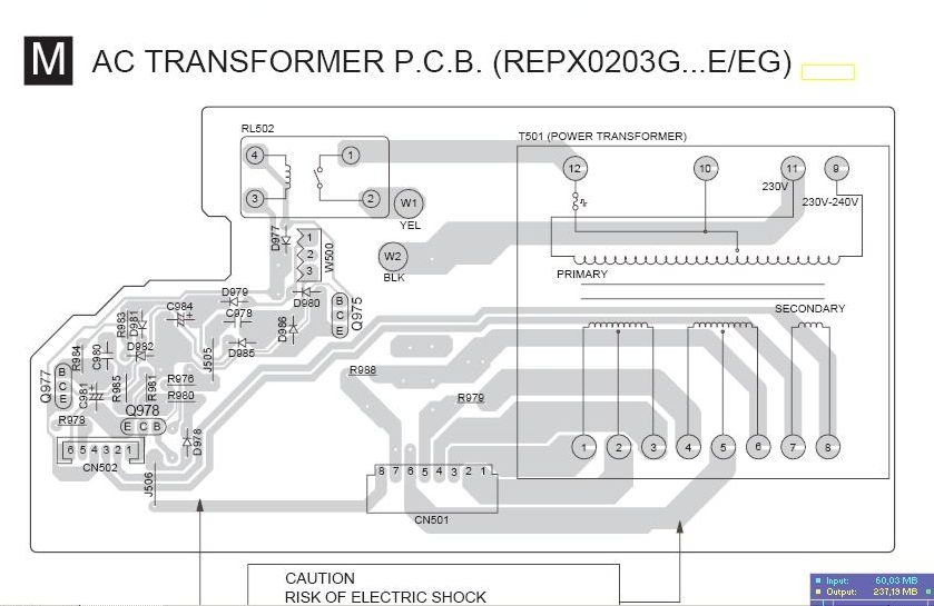

Zdravím,nemáte někdo schema nebo radu na tuhle pastičku?Slabě svítí led napájení a nejde zapnout.Už jednou jsem to měl rozdělaný a stačilo proletovat desku napájení před trafem.Je docela černá kolem D992.Teď už to nezabírá a schema nemám.Našel jsem jen tohle schema ,jenže tam není značení součástek ani napětí.Dík za každou radu

Schéma už máš v uploadu nějaký ten týden.

Díky,hledal jsem nahttp://www.eserviceinfo.com/ a tam není.Na upload jsem nekouk :oops:

Tak už to hraje.Je už ten plošňák tak vytavenej jak se to tam hřeje,že jsem musel znovu všechno proletovat a maká to.Asi to je někde přikrytý nebo nacpaný že se neodvětrává teplo.
