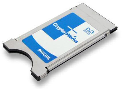

Neviem ci som spravne pochopil, jedna sa o samostatny dekoder? Nie je tam byt napisane CI ? Mozes to ofotit-ten dekoder ako to vzera (alebo dat link na web)?
Nie mi je totiz jasne, ci tam mas dekoder na Cryptoworks. Prijmac ho zrejme nema a to externe je podla vsetkeho dekoder na Irdeto,ale mozno sa mylim.
Ak je to tak, tak si asi musis kupit dekoder na Cryptoworks,ak tam bude logo, malo by to byt kompaktibilne s kartami na CZ/SK link.
Teoreticky by to mohlo ist aj upravou FW, no bojim sa, ze na tieto prijmace toho vela na nete nebude.
Samostany CW dekoder
(11.9 KiB) Staženo 176 x

Tak to nepůjde ani náhodou.Není možné,aby CAM modul kódovacího systému Irdeto pracoval s kartou systému Cryptoworks.Musíš pořídit CAM modul Cryptoworks (ten na obrázku predchozího přízpěvku) a potom to pojede.

No CAM modul mám Irdeto ale je na něm i logo Cryptowoks access.To samý co je na fotce výše ale jen firma Irdeto.Strkám do toho kartu od Trade and Technology pro odblokování ČT1-2, Prima, Nova...
Takhle mi to celý prodali a nemaká to.link http://eshop.t-t.cz?ds=stoitem&stiid=9
