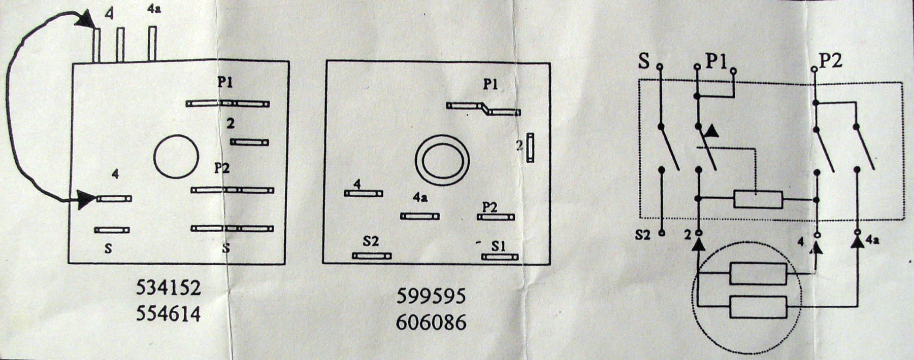

Prosím někoho kdo se zabývá servisem sporáků a podobného zařízení,potřebuji regulátory pro sklokeramiku,našel jsem dva typy které by snad mohly vyhovět.První je http://obchod.nedis.cz/signys/signys?ac ... 7800113584
,druhý http://obchod.nedis.cz/signys/signys?ac ... 0700100619
.Jen bych uvítal informace o jejich zapojení.Děkuji.

jestli ti stačí tohle, tak by to mělo být zapojení přesně k těm co máš na fotkách
