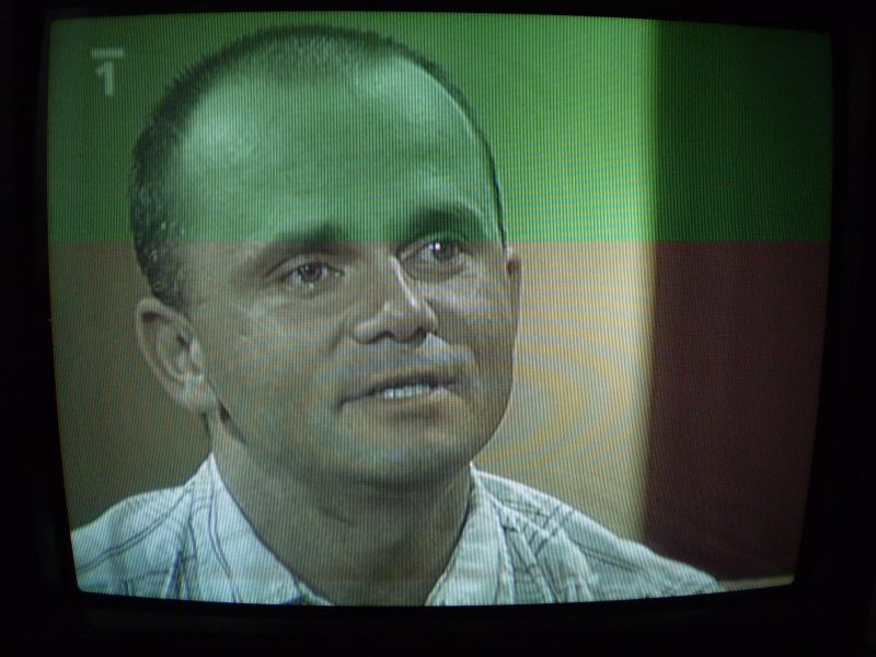

Color 445 Planar
Color 445 Planar
Color445.jpg- (71.81 KiB) Staženo 130 x
kondik píše:cabernet píše:Môže to mať súvis s výmenou toho transformátora. Skús odpojiť malý keramický kondenzátor, ktorý je zo strany spojov pod týmto trafom. Myslím, že je peralelne pripojený na odpor R412.
Pet 19-01 je plne kompatibilne s povodnym trafom. Podla obrazku je problem zo spracovanim video signalu a jedina vec co mas tym Vntr. docinenia je napajacka pre obrazovy zosik. Takze to trafo by nemalo zapricinovat spominany problem, jedine zeby dodaval nizsie napetie pre obr. zosik (a to sa da lahko zmerat).
