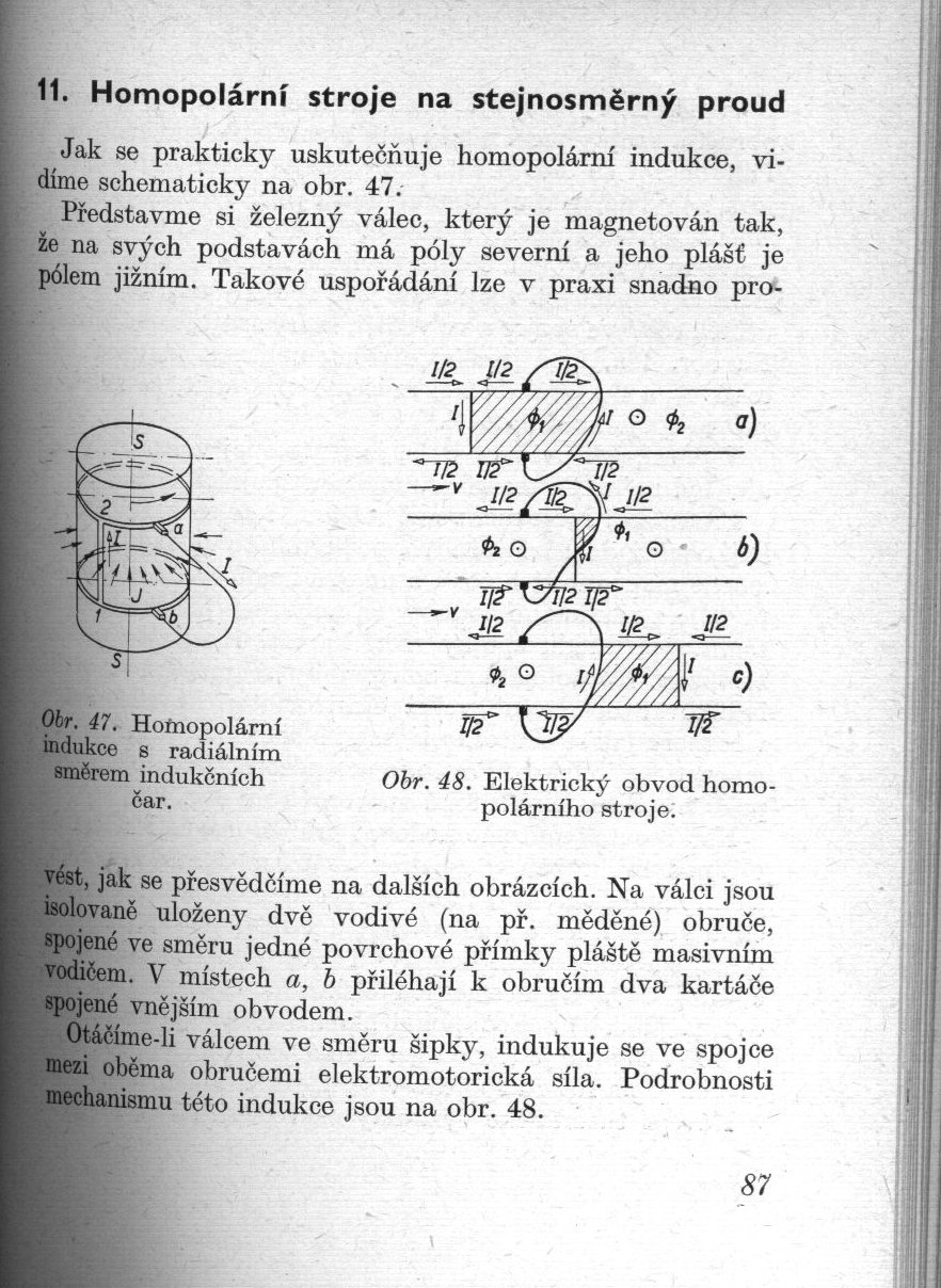

Ale dokaze mi niekdo vysvetlit preco sa to vlasne a ako je to mone ze sa to toci? Pozeral som si aj tu nemecku stranku ale moc som z tej animacie nepochopil.
V tom rotiku sa indukuje mag pole ktore sa odpudzuje s polom magnetu alebo ako?
Alespoň první stránku, pokračuje to dále.
10,out.jpeg- (255.66 KiB) Staženo 126 x
