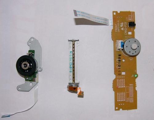

V optickej mechanike sú tri motorčeky :
:arrow: otáčanie optického disku
:arrow: posuv optiky pomocou skrutkovice
:arrow: otvorenie mechaniky
Vie niekto parametre ( napájacie napätie, výkon, otáčky ) týchto motorčekov, prípadne aj nejakú schému praktického napájania najmä posledných dvoch motorčekov

#2 Příspěvek od rnbw »
Otvaranie suflika - obycajny motor na JS prud, na 3V funguje.
Posun optiky - zalezi na type mechaniky, casto tiez obycajny motor na JS prud, u teba to vyzera na krokovy motor.
Otacanie disku - vykonny brushless motor, potrebuje riadenie

Prohlédni si diskuze k DVD a CD přehravačům ve fóru a jistě najdeš dost odpovědí. Bývá to 5, případně 3,3V.Většinou to jsou klasické kolektrorové motorky, někdy mají vnější rotor. To nebývá častý případ.

#4 Příspěvek od Lukas-Peca »
ten motorek na otvírání dvířek je obyčejný komutátorový motor, napětí něco přes 6 V, ale funguje v rozsahu 3 - 30 V :)

#7 Příspěvek od Masob »
Nevím, jestli se vyjádřím správně, ale je tam v principu stejný krokový motor jako v CD-ROM na otáčení CD, jen tam myslím nejsou hallovy sondy. Měl jsem čest hrát si s jedním co měl 3cívky do hvězdy, takže je třeba ovládací obvod.
Příspěvky: 10090
#8 Příspěvek od Artaban001 »
Masob píše:Nevím, jestli se vyjádřím správně, ale je tam v principu stejný krokový motor jako v CD-ROM na otáčení CD, jen tam myslím nejsou hallovy sondy. Měl jsem čest hrát si s jedním co měl 3cívky do hvězdy, takže je třeba ovládací obvod.
Psal jsem to už po několikátý, ale budiž:
V Hdd jsou 3fázové motorky (v podstatě synchronní), který jsou řízený právě
nevybuzeným vinutím. "Driver" pro tento motor lze pořídit v modelářských potřebách.
V CD-ROM je podobný motor, ale je řízen pomocí 3 Hall snímačů (otáčení CD) a posuv optiky je krokový motor stejné konstrukce jako v disketové jednotce. (dvě vinutí, řídící obvod musí obsahovat reverzační můstky pro
vinutí motorku )

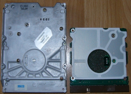

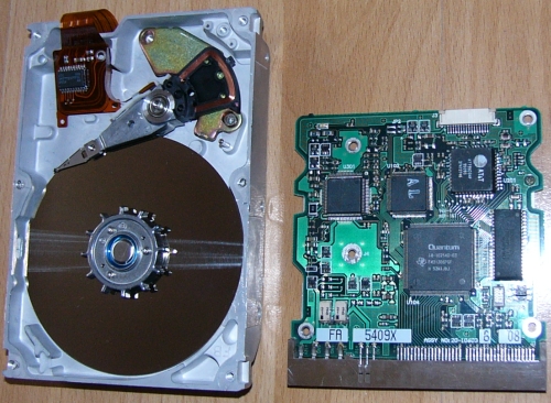

DAP
Příspěvky: 147
Registrován: 10 pro 2006, 00:00
#9 Příspěvek od DAP »
Teraz z iného súdka :
Nebolo by možné využiť ku tomu pôvodnej elektroniky, s čo najmenšou dodatočnou upravou - proste pripojiť napájacie napätie na správne kontakty a už sa točí
