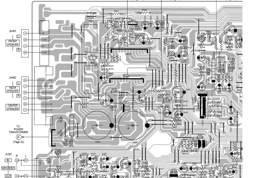

workhard píše::roll: Jednoduše. Zadní repráky máš na jednom kanálu do serie,tudíž mono a druhý kanál je využit pro subwoofer. Vivat prostorový pětikanálový zvuk

Proč by nehrály? Hrát budou,oba stejně,protože jsou na jednom výstupu,vždyť se podívej na ten plošňák - z relátka ti to jde na +L,z -L na -P a z +P na GND. Co je na tom k nepochopení?
Tak se podívej ještě jednou na schéma.A tak jak to tam vidíš to je holá skutečnost z +P na GND nikde není zapojený.Oba GND co jsou propojený jsem musel rozdělit a zapojit propojkou R+ na L- a L+ propojit na R- jedině tak to je funkční.Už je to jasný?

Schéma tu nikde nevidim a na tom tišťáku je +P na kostře.Tím pádem to hrát bude,protože součástky se chovají podle tišťáku a ne podle schématu. A už jdu spát
Právě na tom tišťáku jasně vydíš že hrát ti nebude ani jedna,leda že zapojíš jednu tak že dáš kabel do konektorů označených jako + L a +R pól a od tý jedny připojíš druhou.
Takže teď jsi to zapojil paralelně,takže předpokládám,že to hraje hlasitějc.Je to pořád mono a nepouštěj to moc nahlas,jinak odpálíš koncový zesilovač přetížený sníženou impedancí.
