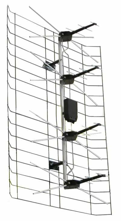

Zapojením kabelové televize mně zůstala nevyužitá širokopásmová anténa, tzv.síto nebo matrace. Přídavné directory. Recyklovat škoda, má vlastní symetryzák, předzesík, 2xFET Siemens, 30dB. Konstrukčně předurčená pro příjem vyšších kanálů IV. a V. TV pásma, cca 400-900 MHz. Zisk stoupá k vyšším kmitočtům. Úhel příjmu jen 18st., nutno přesně směrovat na vysílač. Závěrem: dá se použít pro FM tuner SONY ST-S 390, 0.9 uV a příjem VKV II. 87.50-108 MHz ? V přiloženém letáku uvádějí že zvládne i I.-III. TV pásmo a tyto kmitočty se zčásti prolínají z FM.

no neda sa povedat, ze na FM by to bolo idealne. Chytit signal chytite i na kus drotu, no problem tu je ten, ze YAGI-ho anteny su velmi uzkopasmove. No v kazdom pripade na to nieco chytite pri dostatocnej intenzite signalu.

Stojí za zvážení, zda ten kus drátu, nebo jednoduchá anténa HB9CV by neměly lepší výsledky.

Ano, pokojová anténa typu parohy...jenže pohybem přítomné osoby v místnosti vznikají odrazy, útlum příjmu jakož i jiné parazitní jevy. Proto externí anténa s nerušeným výhledem do směru. Jednoduchá 3-el. YAGI
taky dobrá, výkon postači a úhel vyzařování cca 54st. To je výhodné pokud příjem z více míst.

No, nevím, HBéčko je třeba na http://pmr.euweb.cz/hb9cv.htm , když jsem bydlel na koleji v Brně, dva svařovací dráty a tyč od smetáku ukradená uklízečce, a už nám šlapalo O3 (Wien) jak hodinky.. Na to, jak je HB jednoduché, podává zajímavé výsledky..

Síta neboli matrace nejsou pro tak nízké kmitočty, jako jsou používány v FM2 pásmu, příliš vhodné. Je to dáno malými příčnými rozměry, které nedosahují ani čtvrtinu vlnové délky v horizontálním směru neboli směru nejčastěji používané polarizace pro FM vysílání. Mají velmi malý odstup signál/šum - to znamená, že sice "něco" nachytají a zesilovač tomu "něčemu" dodá "sílu", ale zároveň zesiluje i obrovské množství šumu a ruchů. Lepším řešením je opravdu HB9CV nebo 3-el (nejvýš 5-el) Yagi, samozřejmě nikoli ledasjaká, ale navržená a vyrobená s patřičnými rozměry, pro dané pásmo - a garantuju Ti, že ani nebudeš potřebovat zesilovač.

To Ekkar: ... a navíc ty zesilovače v "matracích" rády kmitají - pravda, záleží na výrobci - ale už jsem jich pár potkal.
To konosuke: opravdu bych tu matraci raději odvezl na chatu k příjmu TV a k FM rec. si sestrojil HB nebo 3-5prvkovou Yagi. Výsledek bude skutečně lepší, a jak píše Ekkar i bez zesilovače, vždyť zesilovač Ti zesílí vše co příjmou nenaladěné prvky antény - tedy v případě matrace. A výsledek nebude k chlubení.

jo a nebo by bylo lepsi ohnout 4-ku nebo 6-ku tvrdej drat (al,cu) a udelat z nej dipol asi tak 80x10 cm.
ty matrace jsou fakt hrozny a ten zesilovac v nich ma nejvetsi zisk v 4. a 5.
tv pasmu coz sou podstatne vyssi kmitocty nez u fm2 v 1. tv pasmu ma tak 10db coz je sice hezky ale stejne by to zahltilo popr. rozkmitalo ten tuner
zesilenym signalem vyssich kmitoctu ktery ta matrace chyta skoro kolem dokola.
MATRACE NEBRAT -ani na TV
mozna by se na ni dali chytit ufouni

Každá správně navržená anténa má svoje přednosti a nedostatky vůči ostatním. Tzv. matrace je soustava 4 celovlnných dipólů, která se vyznačuje širokopásmovostí, slušným ziskem v celém IV. a V. tv pásmu, velkým předo-zadním poměrem příjmu, ale co je někdy málo ceněno - velmi malou délkou. To člověk ocení při hledání maximálního příjmu slabých signálů, které jsou ve většině případů nehomogenní, tj. vykazují pravidelná maxima a minima vzdálené od sebe jen délku vlny (např. 50cm). Anténa Yagi dlouhá 1m tedy to co v 1. polovině své délky získá, ve druhé zase vyzáří (zjednodušeně řečeno) a výsledek je žalostný i pro vysoce ziskovou anténu Yagi. Pamatuji se, jak jsem v 80. letech hledal na půdě místečko s nejsilnějším signálem tehdy začínajícího vysílání sovětské televize na 52. kanálu, kde jedině tato anténa opatřená kanálovým předzesilovačem objevila jediné místečko a zajistila kvalitní příjem. Tož tak. :wink:

To lítání po půdě a následně po střeše jsem absolvoval také... když začínala Premiéra... Jo, s matrací se musí počítat jako s anténní soustavou se všemi jejími klady i zápory.. :) Zase ji ale koupíte v kdejakém supermárketu i s ještě dražším máslem.
Já bych začal správně spočítaným dipólem a pak v případě možností by to bylo právě to HB. Jsou takoví, co mají na FM SWANku... No, to abych si k tuneru pořídil řádný útlumový článek, nebo 1 km svodu..
K té matraci říkám totéž, co k reproduktorům: Traktorem se jezdí po poli a limuzínou po dálnicích. Opačně to dost dobře nejde. Nechme tedy TV anténu jejím pásmům a pro FM posuňme se dolů, k větší fyzickým délkám.. :pravnik:

Také jsem si všiml na střechách okolních budov FM antén tvořených jednoduchým půlvlnným dipolem délky cca 1500 mm ovšem stočeným do kruhu a příjem pak v úhlu 360st. tedy všesměrová. Výhody i nevýhody, dává signál z různých míst, soukromých stanic je dnes v éteru spousta. Zároveň však sběrnice rušení a nežádoucích signálů které lze přiměřeně směrovou YAGI dostatečně eliminovat. Dnes se rozjíždí vysílání II.programu TV nova-cinema. Zde tedy prostor pro aplikaci matrace.
